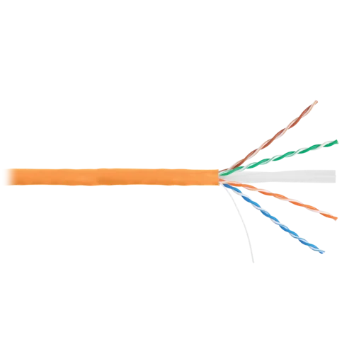

Кабель NIKOLAN U/UTP 4 пары, Кат.6 (Класс E), тест по ISO/IEC, 250МГц, одножильный, BC (чистая медь), 24AWG (0,53мм), внутренний, LSZH нг(А)-HFLTx
NIKOLAN
NKL 2140C-OR
032551
Кабели NIKOLAN 2-й серии обеспечивают отличные характеристики по доступной цене, что делает их оптимальным выбором для построения домашних, небольших локальных и структурированных сетей начального уровня, использовать в проектах, не требующих системной поддержки.
Кабель NKL 2140C-OR - неэкранированные (U/UTP) кабель 6 категории с оболочками из  LSZH-комапаунда. Кабели NKL 2140C-OR поставляются в картонных коробках «easy-pull box». Неэкранированные кабели (U/UTP) являются наиболее популярным и простым в монтаже типом кабелей, однако они не обладают защитой против электромагнитных наводок. При прокладке в непосредственной близости с силовым линиями, рекомендуется обратиться к экранированным решениям.
Общие параметры
Категория витой пары6
Полоса пропускания, МГц250
КонструкцияU/UTP
Тип экранаОтсутствует
Количество пар4
Материал проводниковМедь (Сu)
Тип проводниковОдножильный
Диаметр проводников, мм0,53
Материал оболочкиLSZH
ПрименениеДля внутренней прокладки
Цвет оболочкиОранжевый
УпаковкаКартонная коробка
Метраж в упаковке305
Электрические характеристики
Волновое сопротивление, Ом100±15
Погонное сопротивление по постоянному току, Ом/км≤93,8
Условия эксплуатации
Радиус изгиба при прокладке, DНе менее 8
Радиус изгиба при эксплуатации, DНе менее 4
Растягивающее усилие, HНе более 100
Температура хранения, °Cот -20 до 60
Температура эксплуатации, °Cот -20 до 60
