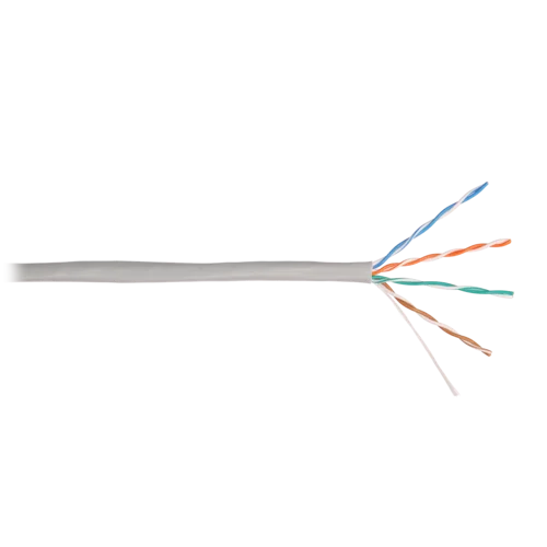

Кабель NIKOLAN U/UTP 4 пары, Кат.5e (Класс D), тест по ISO/IEC, 100МГц, одножильный, BC (чистая медь), 24AWG (0,50мм), внутренний, PVC нг(А), серый, 3
NIKOLAN
NKL 4100A-GY
032483
Система NIKOMAX была основана в 2003 году и хорошо себя зарекомендовала в различных проектах по всей территории России и стран ЕАЭС: от малых офисов до офисных центров, заводов, банков, больниц, аэропортов, торговых центров и прочих крупных объектов и предприятий. Все компоненты изготавливаются в соответствии с мировыми стандартами. CKC NIKOMAX включает в себя неэкранированные решения категорий 5, 5е, 6 и экранированные решения категории 5е, 6 и 6А. Вся продукция обеспечена соответствующими сертификатами и потому может быть использована в проектах любого масштаба.
Широкий модельный ряд кабелей NIKOLAN 4-й серии позволит решить большинство задач, связанных с построением сетей, а превосходные характеристики обеспечат беспроблемную эксплуатацию на весь срок службы кабеля. Применяются для построения сертифицированных СКС NIKOMAX со сроком гарантии до 15-ти лет. Внутренние кабели представлены экранированными (F/UTP) и неэкранированными (U/UTP) моделями категории 5е и 6 с оболочками из PVC или LSZH-комапаунда. Поставляются в картонных коробках «easy-pull box» с увеличенным диаметром вставки для отмотки кабеля или на фанерных барабанах.
Неэкранированные кабели (U/UTP) являются наиболее популярным и простым в монтаже типом кабелей, однако они не обладают защитой против электромагнитных наводок. При прокладке в непосредственной близости к силовым линиями, рекомендуется обратиться к экранированным решениям.
Общие параметры
Категория витой пары5e
Полоса пропускания, МГц100
КонструкцияU/UTP
Тип экранаОтсутствует
Количество пар4
Материал проводниковМедь (Сu)
Тип проводниковОдножильный
Диаметр проводников, мм0,50
Материал оболочкиPVC
ПрименениеДля внутренней прокладки
Цвет оболочкиСерый
УпаковкаКартонная коробка
Метраж в упаковке305
Электрические характеристики
Волновое сопротивление, Ом100±15
Погонное сопротивление по постоянному току, Ом/км≤95
Условия эксплуатации
Радиус изгиба при прокладке, DНе менее 8
Радиус изгиба при эксплуатации, DНе менее 4
Растягивающее усилие, HНе более 100
Температура хранения, °Cот -20 до 60
Температура эксплуатации, °Cот -20 до 60
