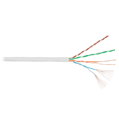

Многожильные кабели предназначены для изготовления коммутационных шнуров (патч-кордов). Каждый проводник состоит из тонких медных жил, свитых между собой, что обеспечивает лучшую физическую устойчивость к многократным изгибам. По сравнению с цельными, многожильные проводники отличаются большим затуханием на высоких частотах, что накладывает определенные ограничения на использование таких кабелей и коммутационных шнуров на их основе. По этой причине суммарная длина коммутационных шнуров в канале связи в общем случае не должна превышать 10-ти метров. Для каналов с коротким постоянным сегментом допускается некоторое увеличение суммарной длины патч-кордов, но не более чем до 20-ти метров. Методика пересчета длины шнуров подробно описана в стандартах связи. Кабель NKL 1010C-GY состоит из 4 пар многожильных медных проводников в LZSH оболочке и соответствует категории 5e. Многожильные кабели поставляются в простых картонных коробках, бухтами по 305 метров .
Общие параметры
Категория витой пары5e
Полоса пропускания, МГц100
КонструкцияU/UTP
Тип экранаОтсутствует
Количество пар4
Материал проводниковМедь (Сu)
Тип проводниковМногожильный
Диаметр проводников, мм7x0,192
Материал оболочкиLSZH
ПрименениеДля внутренней прокладки
Цвет оболочкиСерый
УпаковкаКартонная коробка
Метраж в упаковке305
Электрические характеристики
Волновое сопротивление, Ом100±15
Погонное сопротивление по постоянному току, Ом/км95
Условия эксплуатации
Радиус изгиба при прокладке, DНе менее 5
Радиус изгиба при эксплуатации, DНе менее 4
Растягивающее усилие, HНе более 50
Температура хранения, °Cот -20 до 60
Температура эксплуатации, °Cот -20 до 60
