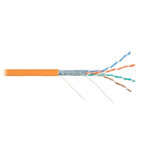

Кабель NIKOLAN F/UTP 4 пары, Кат.5e (Класс D), тест по ISO/IEC, 100МГц, одножильный, BC (чистая медь), 24AWG (0,50мм), внутренний, LSZH нг(А)-HFLTx

Широкий модельный ряд кабелей NIKOLAN 4-й серии позволит решить большинство задач, связанных с построением сетей, а превосходные характеристики обеспечат беспроблемную эксплуатацию на весь срок службы кабеля. Применяются для построения сертифицированных СКС NIKOMAX со сроком гарантии до 15-ти лет. Внутренние кабели представлены экранированными (F/UTP) и неэкранированными (U/UTP) моделями категории 5е и 6 с оболочками из PVC или LSZH-комапаунда. Поставляются в картонных коробках «easy-pull box» с увеличенным диаметром вставки для отмотки кабеля или на фанерных барабанах.
Экранированные кабели (F/UTP) обладают хорошей защитой от внешних электромагнитных помех, что, при правильном монтаже и заземлении, обеспечивает надежную работу в сложной электромагнитной обстановке.
