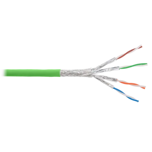

Широкий модельный рядкабелей NIKOLAN 4-й серии позволит решить большинство задач, связанных с построением сетей, а превосходные характеристики обеспечат беспроблемную эксплуатацию на весь срок службы кабеля. Применяются для построения сертифицированных СКС NIKOMAX со сроком гарантии до 15-ти лет. Внутренние кабели представлены экранированными (S/FTP, U/FTP, F/UTP) и неэкранированными (U/UTP) моделями категорий от 5е до 7А с оболочками из PVC или LSZH-комапаунда. Поставляются в картонных коробках «easy-pull box» с увеличенным диаметром вставки для отмотки кабеля или на фанерных барабанах. Кабели категорий 7A, 7 и 6A — последнее пополнение в модельном ряду 4-й серии. Индивидуальное экранирование каждой пары (S/FTP) дополнительно защищает от перекрестных наводок внутри кабеля, что гарантирует стабильную работу новейших высокоскоростных приложений на частотах до 1000 МГц.
