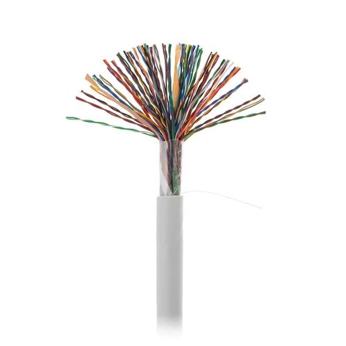

Кабель EC-UU050-5-PVC-GY-3 содержит 50 пар витых медных проводников, выполнен в неэкранированном исполнении (U/UTP), соответствует категории 5 и предназначен для внутренней прокладки. Внешняя оболочка изготавливается из ПВХ класса пожарной безопасности нг(В). Поставляется на фанерных барабанах, гарантирующих сохранность при транспортировке, постоянство характеристик и удобство работы при размотке и монтаже. Размер бухты - 305 метров.
