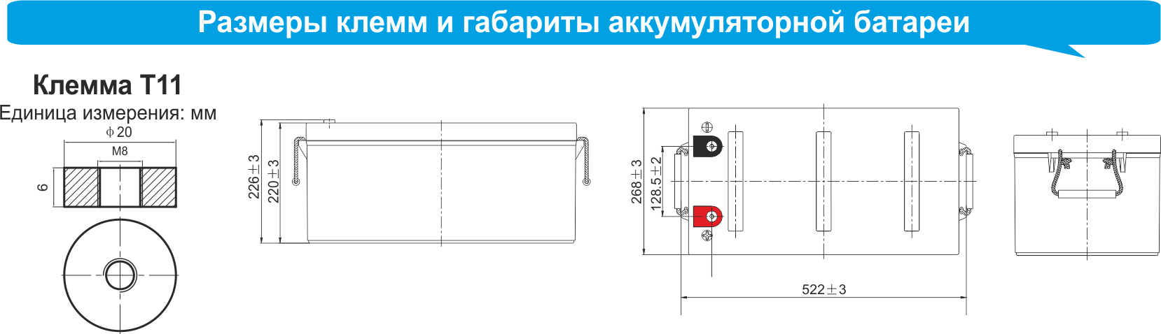

Номинальное напряжение 12 В, Емкость(25℃): 250 Ач, Максимальный ток заряда: 75 А, Внутреннее сопротивление: ~ 2,5 мОм, Вес: 74 кг, Тип клемм: T8

Тип АКБСтационарный GP AGM VRLA
Номинальное напряжение АКБ, В(DC)12
Емкость (25°С), Ач250
Тип клемм АКБT8
Внутреннее сопротивление,мОм2.5
Срок службы АКБ10 лет
Высота АКБ, мм226
Ширина АКБ, мм268
Длина АКБ, мм522
Вес АКБ, кг74
