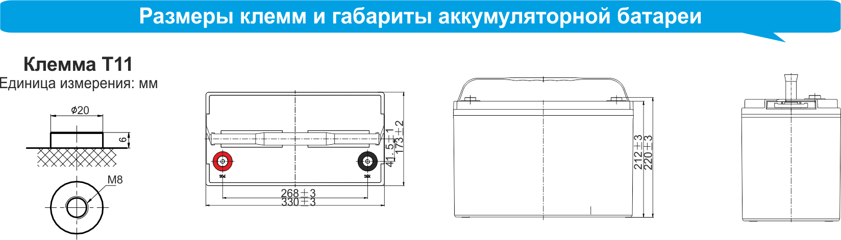

Номинальное напряжение 12 В, Емкость(25℃): 100 Ач, Максимальный ток заряда: 30 А, Внутреннее сопротивление: ~ 4,9 мОм, Вес: 32 кг, Тип клемм: T8

Тип АКБСтационарный GP AGM VRLA
Номинальное напряжение АКБ, В(DC)12
Емкость (25°С), Ач100
Тип клемм АКБT11
Внутреннее сопротивление,мОм4.9
Срок службы10 лет
Высота, мм220
Ширина, мм173
Длина, мм330
Вес, кг32
