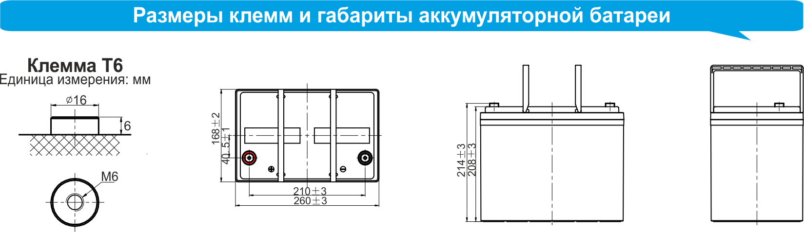

Тип АКБСтационарный GP AGM VRLA
Номинальное напряжение АКБ, В(DC)12
Емкость (25°С), Ач75
Тип клемм АКБT6
Внутреннее сопротивление,мОм6.6
Срок службы АКБ10 лет
Высота АКБ, мм214
Ширина АКБ, мм168
Длина АКБ, мм260
Вес АКБ, кг22.7
