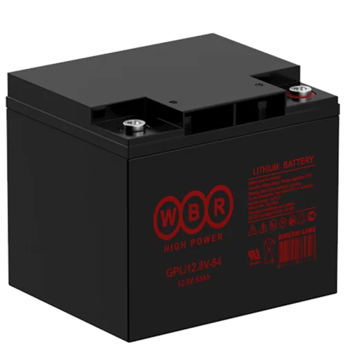

Литий-железо-фосфатная (LiFePO) аккумуляторная батарея WBR GPLi 12.8V-54K , 12,8 В, 54 Ач, 45 mΩ, Максимальный ток заряда 27 А, Вес 6,5 кг, Тип клемм: под болт M6
Литий-железо-фосфатная (LiFePO) аккумуляторная батарея WBR GPLi12.8V-54К обладает высоким качеством, надежностью и увеличенной в 10 раз цикличностью использования, а также уменьшенным на 60% весом по сравнению со свинцово-кислотными аккумуляторами.
Особенности:
  • номинальное напряжение: 12,8 В (4 элемента по 3,2 В)
  • химический состав:  феррум-фосфат лития
  • положительный электрод:  алюминиевая фольга на основе из графитового материала с двойной железо-литиевой солью фосфорной кислоты
  • отрицательный электрод: медная фольга  с литиевой солью фосфорной кислоты
  • электролит: раствор солей лития
  • обслуживание: при эксплуатации долива электролита не требуется
  • саморазряд: 3% в месяц
  • количество циклов: >2000 при 80% разряде
  • корпус:  ударопрочный негорючий ABS (акрило-бутадиен-стирол)
  • класс защиты: IP65
Основные области применения:``
  • медицинские коляски;
  • гольф-кары;
  • электросамокаты;
  • источники бесперебойного питания (ИБП) небольшой мощности;
  • возобновляемые источники питания;
  • электроинструмент;
  • измерительное, телеметрическое контрольное и другое технологическое оборудование.
Срок службы аккумуляторной батареи до 15 лет.
Тип АКБЛитий-железо-фосфатные LiFePO
Номинальное напряжение АКБ, В(DC)12.8
Емкость (25°С), Ач54
Тип клемм АКБM6
Внутреннее сопротивление,мОм45
Максимальный ток заряда, А27
Максимальный ток разряда, А54
Диапазон рабочих температурразряд: -40˚С ~ 60˚С
хранение: -40˚С ~ 60˚С
Саморазряд< 3% в месяц
Расчетное количество циклов> 2000 при 80% разряде
Срок службы АКБ-
Высота АКБ, мм171
Ширина АКБ, мм166
Длина АКБ, мм197
Вес АКБ, кг6.5
