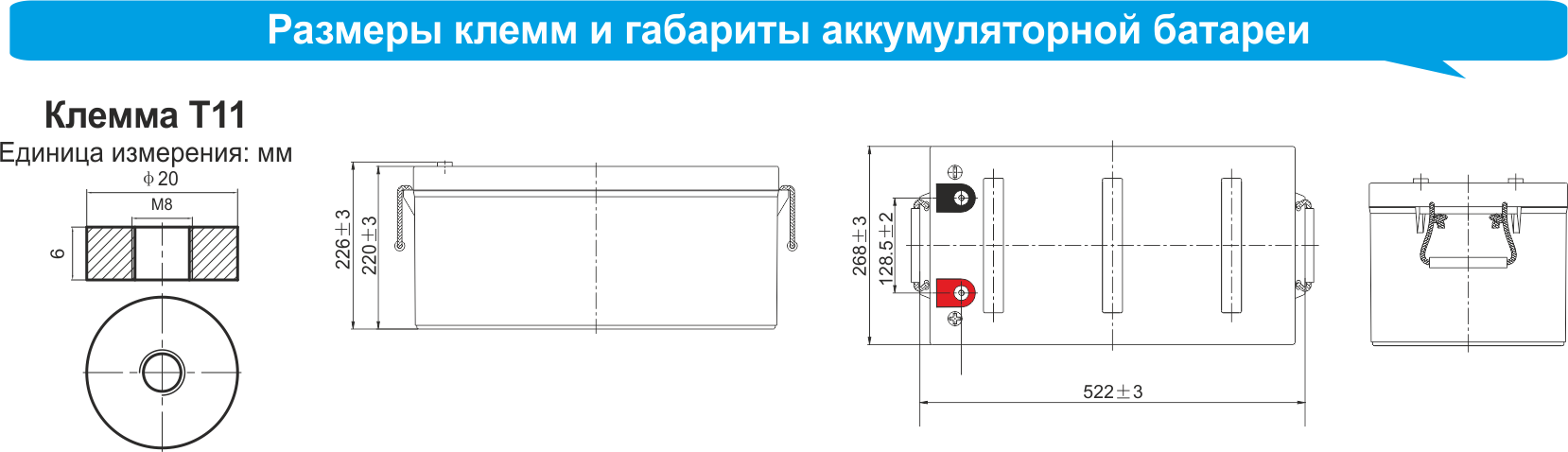

| Общие | |
| Тип АКБ | Стационарный GP AGM VRLA |
| Номинальное напряжение АКБ, В(DC) | 12 |
| Емкость (25°С), Ач | 250 |
| Тип клемм АКБ | T8 |
| Внутреннее сопротивление,мОм | 2.5 |
| Срок службы АКБ | 10 лет |
| Высота АКБ, мм | 226 |
| Ширина АКБ, мм | 268 |
| Длина АКБ, мм | 522 |
| Вес АКБ, кг | 74 |
