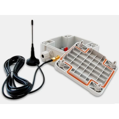

Счетчик импульсов Вега NB-11 предназначен для выполнения счета импульсов, приходящих на 4 независимых входа, с последующим накоплением и передачей этой информации в сеть NB-IoT.
NB-IoT счётчик импульсов с внешней антенной Вега NB-11
Вега Абсолют
10 640
-28%
7 629
Гарантия 36 месяцев
завтра, бесплатно
Отгрузим в ТК для доставки: 4 сентября
Счетчик импульсов Вега NB-11 предназначен для выполнения подсчета электрических импульсов, приходящих на 6 независимых входов, с последующим накоплением и передачей этой информации в сеть NB-IoT.

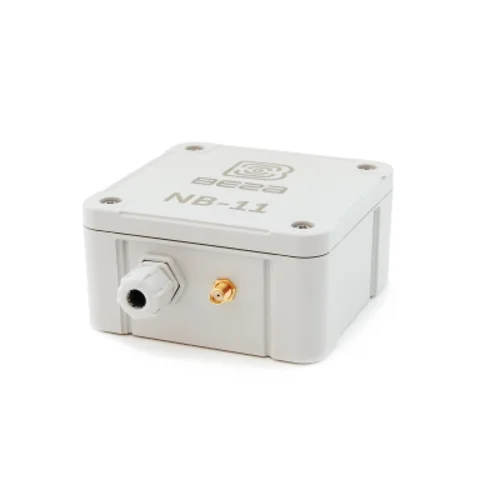

Вега NB-11 имеет внешнюю антенну NB-IoT и степень защиты корпуса IP67. Счетчик импульсов может быть использован на приборах учета коммунальных ресурсов и промышленном оборудовании с импульсным выходом типа геркон (сухой контакт) или открытый коллектор.
Также устройство Вега NB-11 может применяться в качестве охранного блока, - все входы могут работь в режиме охранных, также есть датчик Холла.
