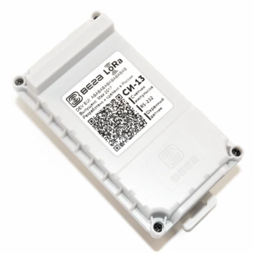

RS-232 радиомодем, счетчик импульсов и охранный датчик. Два импульсных входа, каждый из которых может использоваться как охранный. Питание от внешнего источника. Работа в режиме прозрачного радиомодема LoRaWAN <-> RS-232. Класс защиты корпуса IP65.

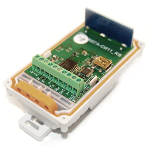

Конвертер Вега СИ-13-232 LoRaWAN® предназначен для организации автоматизированного сбора показаний с приборов учёта коммунальных ресурсов или промышленного оборудования. Конвертер имеет один цифровой интерфейс RS-232 и два импульсных входа. Входы могут быть настроены как на подсчет импульсов, так и на осуществление охранных функций.
Питание конвертера осуществляется от внешнего источника с напряжением от 9 до 36 В.

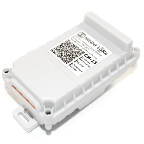

Размеры корпуса, не более, мм 90 х 49 х 46
Степень защиты корпуса IP65

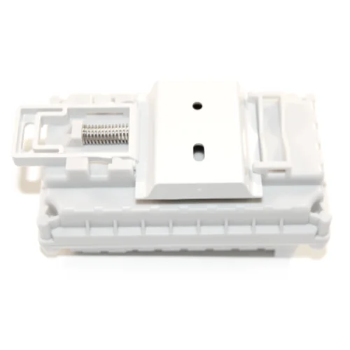

Крепление стяжками к опоре, на DIN-рейку, настенное
