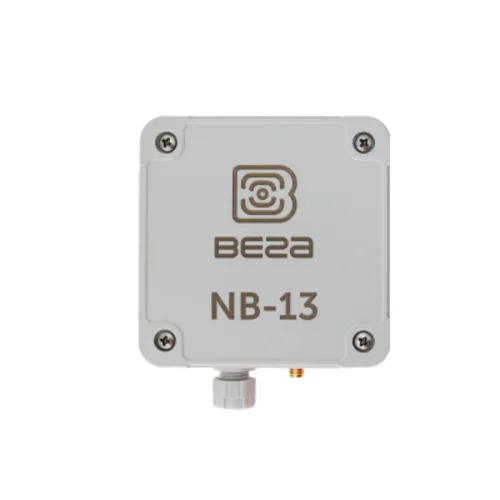

Счетчик импульсов Вега NB-13 предназначен для выполнения счета импульсов, приходящих на 4 независимых входа, с последующим накоплением и передачей этой информации в сеть NB-IoT.
NB-IoT модем для снятия показаний Вега NB-13

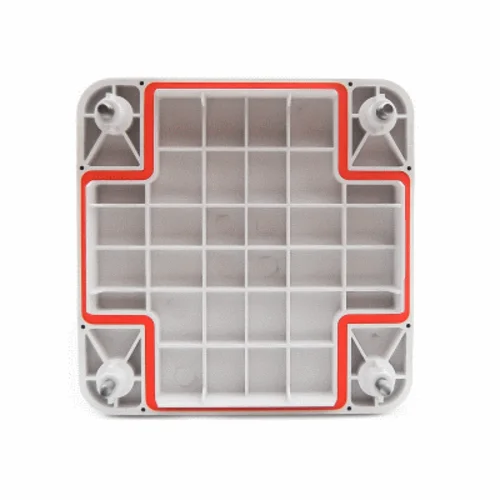

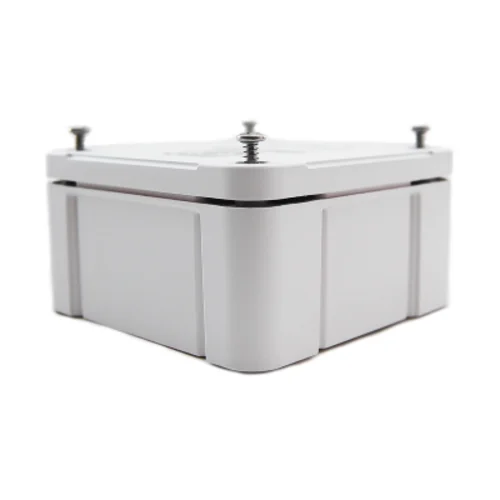

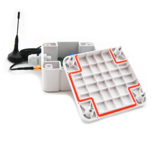

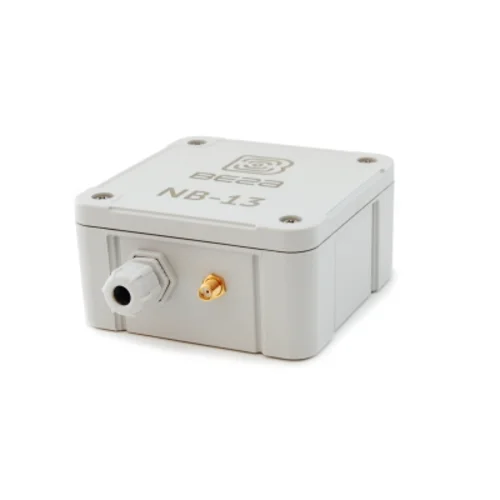

Вега NB-13 имеет внешнюю антенну NB-IoT и степень защиты корпуса IP67. Кроме того, счётчик импульсов имеет выход для питания внешних устройств 8 В.
