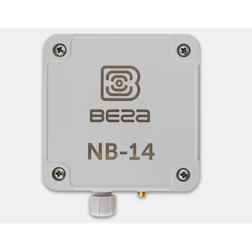

Модем Вега NB-14 предназначен для контроля трубопроводов, оснащенных системой оперативного дистанционного контроля (ОДК).Модем позволяет определить наличие следующих дефектов: обрыв сигнальных проводников, намокание изоляции либо замыкание сигнального провода с трубой, и передать эту информацию в сеть NB-IoT.
NB-IoT модем с контролем сопротивления Вега NB-14
Вега Абсолют
10 465
Гарантия 36 месяцев
ВНИМАНИЕ! Для увеличения емкости до 12800мАч, необходимо приобретать дополнительную батарею отдельно. (Артикул Battery Вега SH-2)
Счётчик импульсов Вега NB-14 предназначен для контроля трубопроводов, оснащенных системой оперативного дистанционного контроля (ОДК).
Счётчик импульсов позволяет определить наличие следующих дефектов: обрыв сигнальных проводников, намокание изоляции либо замыкание сигнального провода с трубой, и передать эту информацию в сеть NB-IoT.

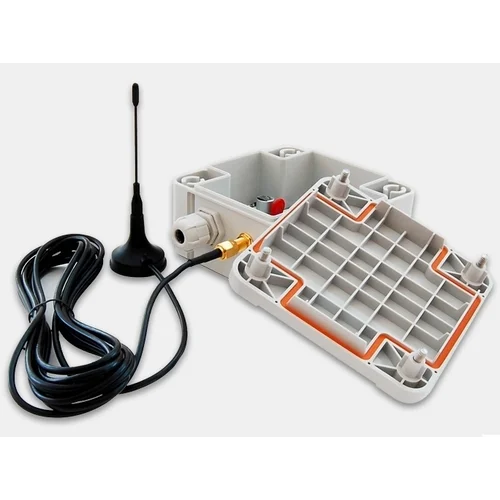

Вега NB-14 имеет внешнюю антенну NB-IoT и степень защиты корпуса IP67.
Счётчик импульсов может быть использован на трубопроводах с пенополиуретановой теплоизоляцией и/или собирать информацию с интерфейса 1-Wire с датчиков температуры и пр.
Также устройство Вега NB-14 может применяться в качестве охранного блока, - два дополнительных входа работают в режиме охранных, также есть датчик Холла.
Устройство работает от батареи, но имеет возможность замены батарейного питания на внешнее. Данный вопрос необходимо уточнить при заказе.
