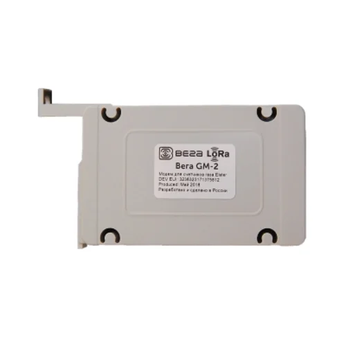

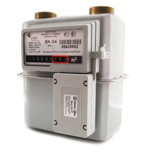

LoRaWAN™ модем GM-2 предназначен для снятия показаний со счётчиков газа Elster, с последующим накоплением и передачей этой информации в сеть LoRaWAN™.
Модем оснащен датчиками Холла, один из которых осуществляет подсчет текущих показаний счетчика, а другой расположен таким образом и имеет такой уровень чувствительности, что реагирует только на присутствие внешнего магнитного поля (например, при размещении вблизи счетчика газа сильного магнита для вывода из строя механизма подсчета).
Для защиты от несанкционированного доступа модем имеет датчик вскрытия корпуса. Также имеется два охранных входа и два управляющих выхода.
Элементом питания для модема служит незаменяемая батарея, рассчитанная на срок службы до 10 лет. Модем работает как устройство LoRaWAN™ класса A.
