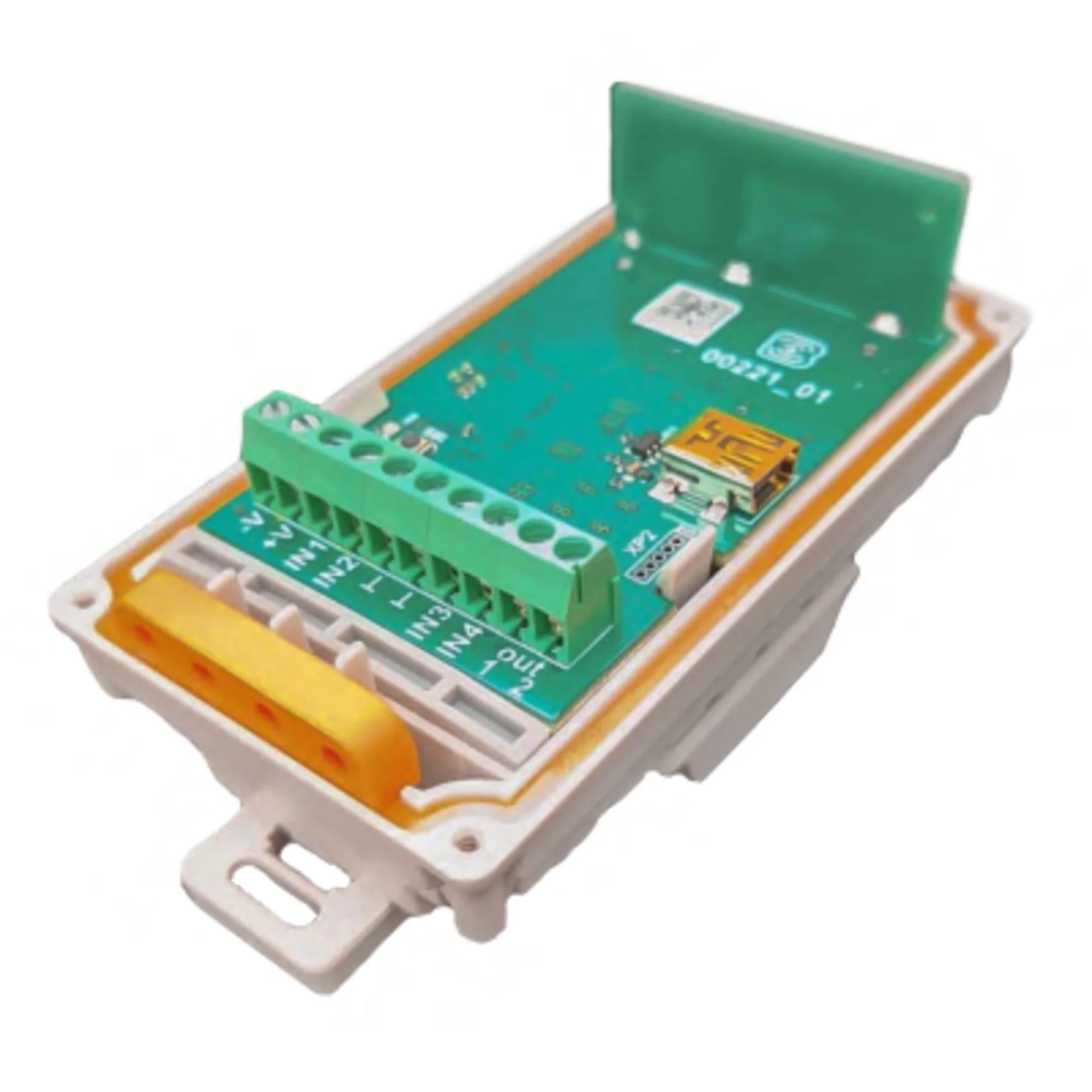

Счетчик импульсов, охранный датчик и устройство управления. Четыре импульсных входа, каждый из которых может использоваться как охранный. Питание батарейное (до 10 лет) или от внешнего источника. Класс защиты корпуса IP65.

Счетчик импульсов Вега СИ-12 Реле предназначен для выполнения счета импульсов, приходящих на 4 независимых входа, с последующим накоплением и передачей этой информации в сеть LoRaWAN®, а также для управления маломощными исполнительными устройствами посредством встроенных реле.
Также устройство Вега СИ-12 Реле может применяться в качестве охранного блока, - все его входы могут быть настроены на использование в качестве охранных.
Счетчик имеет два выхода реле и может использоваться в качестве устройства управления.
Счетчик импульсов может быть использован на приборах учета коммунальных ресурсов и промышленном оборудовании с выходом типа геркон (сухой контакт) или открытый коллектор.
