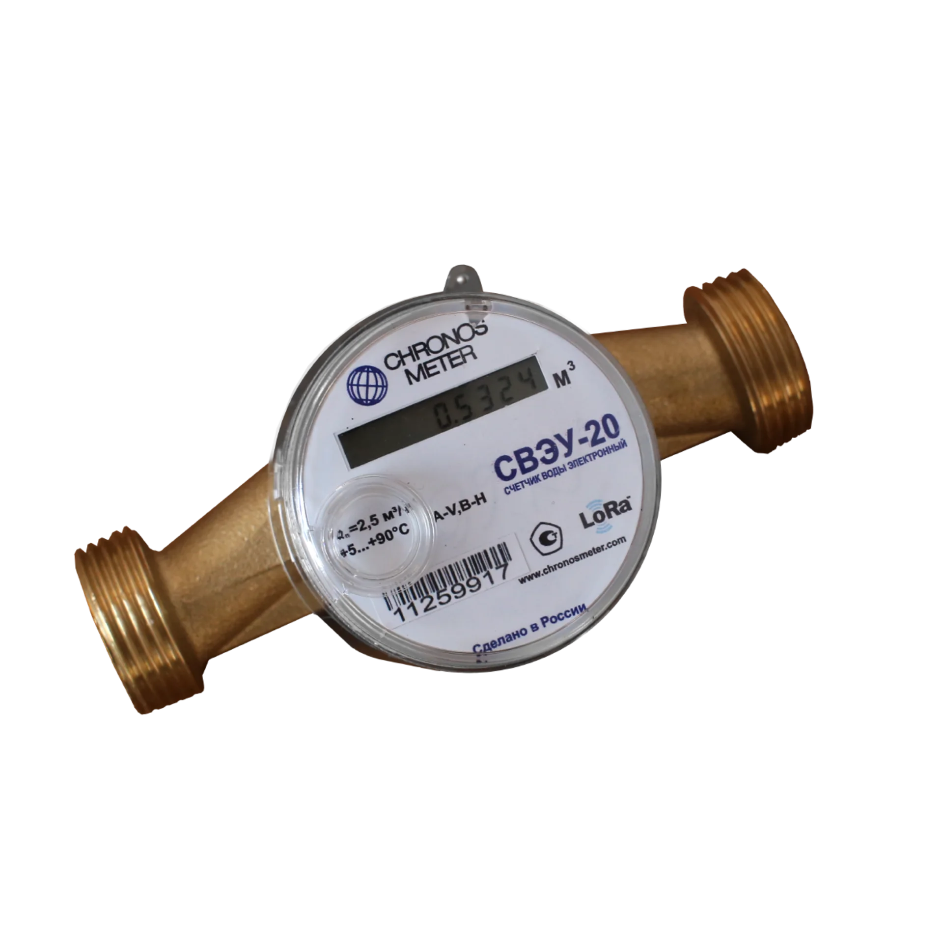

Счетчик воды «СВЭУ» (счётчик воды электронный универсальный), предназначен для измерения объема холодной и горячей воды. Счетчик может передавать измеренный объем воды беспроводным интерфейсам и использоваться в системах автоматизированного сбора, контроля и учета энергоресурсов (АСКУЭР).
Характеристики:
Тип подвижного элемента крыльчатка
Вариант установки H
Метрологический класс В
Диаметр условного прохода, мм 20
Температура измеряемой среды, °C от 5 до 90
Расход воды, м3/ч
  • минимальный (Qmin)
0,05
  • переходный (Qt)
0,20
  • номинальный (Qn)
2,5
  • максимальный (Qmax)
5,0
Максимальный объем воды, м3
  • за сутки
62,5
  • за месяц
1875
Порог чувствительности, м3/ч 0,025
Цена деления индикатора, м3 0,0001
Емкость индикатора, м3 99999,9999
Номинальное давление 1,6 МПа
Тип соединения резьбовое
Масса, не более, кг (с монтажным комплектом) 0,54(0,82)
Электропитание 3,0 В или 3,6В
Средний срок службы 12 лет
Степень защиты IР54
Температура окружающего воздуха  +5...+50 ºС
Относительная влажность воздуха не более 80 % при температуре +35 ºС
Комплектация:
Счетчик воды «СВЭУ»............... 1 шт.
Методика поверки......................... 1 шт.
Монтажный комплект...................... Поставляется по дополнительному договору
Гайка ......................... 2 шт.
Штуцер ......................... 2 шт.
Прокладка ...................... 2 шт.
Обратный клапан  ......................... 1 шт.
Паспорт ......................... 1 шт.
