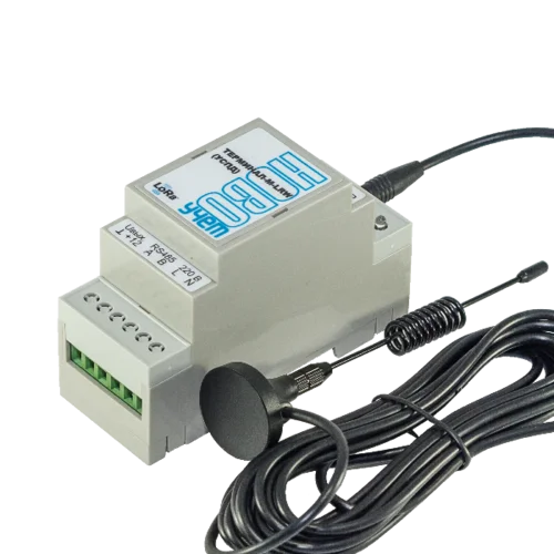

Контроллер RS-485/CAN с внешней съемной антенной ТЕРМИНАЛ-M-LRW является устройством сбора и передачи данных (УСПД) беспроводной сети LoRaWAN диапазона 868 МГц и предназначен для автоматического опроса устройств, имеющих интерфейс RS-485 либо CAN с заданным периодом, и передачи полученной информации в «прозрачном режиме». УСПД позволяет подключать до 64-х Slave-устройств. Команда сохраняется в энергонезависимой памяти, что исключает постоянную отправку команды-запроса с сетевого сервера. По расписанию производится опрос только одного устройства, заранее заданной командой с сервера (в соответствии с протоколом обмена). Для опроса следующего устройства необходимо отправить с сервера команду опроса соответствующего устройства.
Характеристики: ​​​​​
Габариты, мм 95,5 x 36,5 x 57,5
Вес не более 0,1 кг
Крепление на DIN-рейку
Класс защиты  —
Температура эксплуатации  -30…85 °С
Класс радиоустройства A или С
Способ активации в сети LoRaWAN ABP или OTAA
Поддержка отправки с подтверждением есть
Поддержка ADR (Adaptive Data Rate) есть
Частотные диапазоны RU864-868, EU863-870, KZ865-868
Питание (зависит от исполнения) от сети переменного тока ~220 В, от постоянного напряжения в диапазоне от 5 до 16 В
Предусмотренные исполнения имеющие выход постоянного напряжения номиналом 5 или 12 В
Срок службы не менее 10 лет
Период передачи от 1 мин. до 1000 час. (программируется)
Дополнительные функции измерение температуры, запрос статусного сообщения с технической информацией
Антенна внешняя съемная, разъем sma(f)
Настройка интерфейс UART с использованием ПО (АТ-команды) или через сервер
