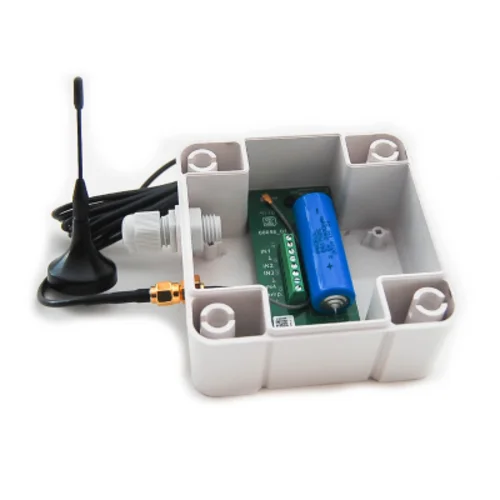

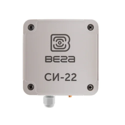

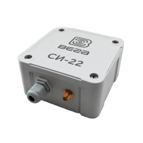

Счётчик импульсов Вега СИ-22 предназначен для выполнения подсчёта электрических импульсов, приходящих на 4 независимых входа, с последующим накоплением и передачей этой информации в сеть LoRaWAN.
Особенностями данной модели являются внешняя антенна LoRaWAN и высокая степень защиты корпуса - IP67. А возможность подключения внешнего температурного датчика (не входит в комплект поставки) позволяет использовать Вега СИ-22 для снятия температурных показаний.
Счётчик импульсов может быть использован для сбора показаний с приборов учета коммунальных ресурсов и промышленного оборудования с импульсным выходом, таких как водосчётчики, электросчётчики, теплосчётчики, расходомеры.
Элементом питания для счетчика служит батарея 3,6 В типоразмера А.
Также устройство Вега СИ-22 может применяться в качестве охранного датчика. Любые из четырёх импульсных входов могут быть настроены в качестве охранных.
