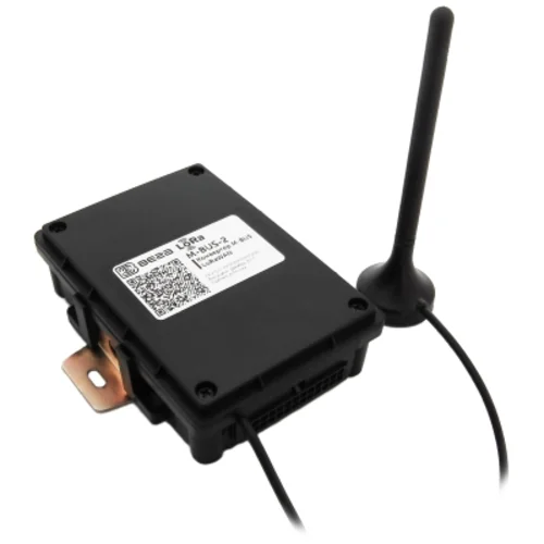

Конвертер Вега M-BUS-2 предназначен для считывания данных с устройств с интерфейсом M-BUS, с последующим накоплением и передачей этой информации в сеть LoRaWAN.
Элементом питания для конвертера служит батарея ёмкостью 6400 мАч.
