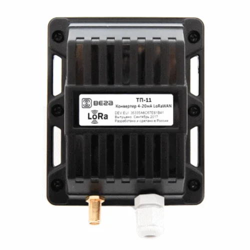

Конвертер 4-20 мА LoRaWAN. Внешняя антенна LoRa. Два охранных входа, два выхода типа "открытый коллектор". Питание внешнее 10...36 В или от встроенной батареи. Устройство класса А или С.
Конвертер Вега ТП-11
Вега Абсолют
6 830
Гарантия 36 месяцев
завтра, бесплатно
Конвертер Вега ТП-11 предназначен для считывания данных с устройств с интерфейсом 4-20 мА с последующим накоплением и передачей этой информации в сеть LoRaWAN. Конвертер может работать от внешнего источника питания с напряжением 10…36 В, а также укомплектован батареей ёмкостью 6400 мАч для автономного питания. При питании от батареи конвертер работает как устройство LoRaWAN класса A. При питании от внешнего источника конвертер работает как устройство класса С.
Вега ТП-11 может применяться в качестве охранного датчика. Любые из двух входов могут быть настроены в качестве охранных.
Кроме того, Вега ТП-11 оснащён двумя выходами типа «открытый коллектор», предназначенными для управления внешними устройствами.
