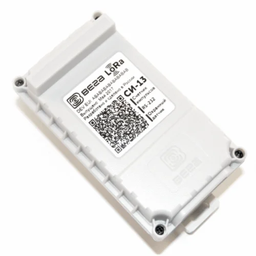

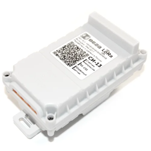

Вега СИ-13-232
026729
RS-232 радиомодем, счетчик импульсов и охранный датчик. Два импульсных входа, каждый из которых может использоваться как охранный. Питание от внешнего источника. Работа в режиме прозрачного радиомодема LoRaWAN <-> RS-232. Класс защиты корпуса IP65.
Беспроводной счетчик импульсов Вега СИ-13-232

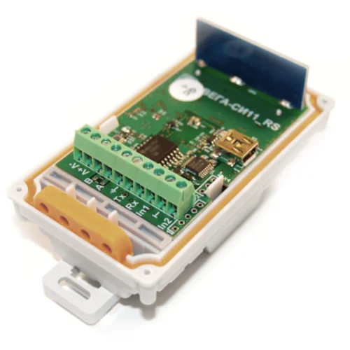

Конвертер Вега СИ-13-232 LoRaWAN® предназначен для организации автоматизированного сбора показаний с приборов учёта коммунальных ресурсов или промышленного оборудования. Конвертер имеет один цифровой интерфейс RS-232 и два импульсных входа. Входы могут быть настроены как на подсчет импульсов, так и на осуществление охранных функций.
Питание конвертера осуществляется от внешнего источника с напряжением от 9 до 36 В.
Характеристики:
Входы импульсные до 2
Максимальная частота импульсного сигнала 200 Гц
Интерфейс RS-232 1
Входы охранные до 2
Интерфейс UART, FSK радиоканал
Диапазон рабочих температур, °С -40…+85
Встроенный датчик температуры есть
Класс устройства LoRaWAN C
Количество каналов LoRaWAN 16
Частотный план (по умолчанию) RU868, EU868, KZ865
Частотный план (опция заказа) IN865, AS923, AU915, KR920, US915
Способ активации в сети LoRaWAN ABP или OTAA
Период выхода на связь 1, 6, 12 или 24 часа
Тип антенны LoRaWAN внутренняя
Чувствительность -138 дБм
Дальность радиосвязи в сельской местности до 15 км
Дальность радиосвязи в плотной городской застройке до 5 км
Мощность передатчика по умолчанию 25 мВт (настраивается)
Напряжение внешнего питания 9...36 В

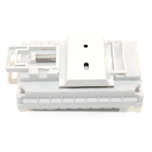

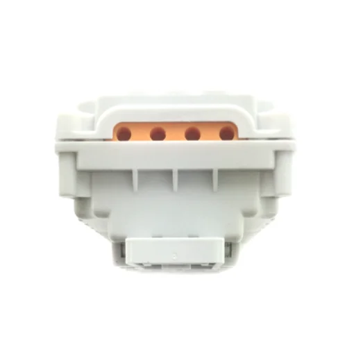

Размеры корпуса, не более, мм 90 х 49 х 46
Степень защиты корпуса IP65
Крепление стяжками к опоре, на DIN-рейку, настенное
