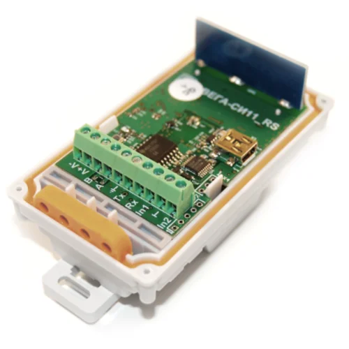

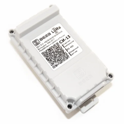

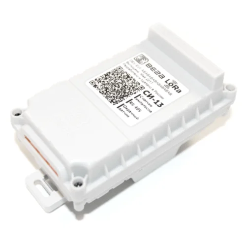

RS-485 радиомодем, счетчик импульсов и охранный датчик. Два импульсных входа, каждый из которых может использоваться как охранный. Питание от внешнего источника. Работа в режиме прозрачного радиомодема LoRaWAN <-> RS-485Устройство класса С. Класс защиты

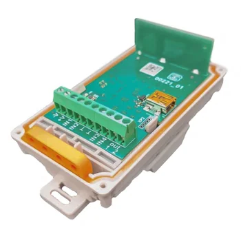

Конвертер Вега СИ-13-485 LoRaWAN® предназначен для организации автоматизированного сбора показаний с приборов учёта коммунальных ресурсов или промышленного оборудования. Конвертер имеет один цифровой интерфейс RS-485 и два импульсных входа. Входы могут быть настроены как на подсчет импульсов, так и на осуществление охранных функций.
Питание конвертера осуществляется от внешнего источника с напряжением от 9 до 36 В.
