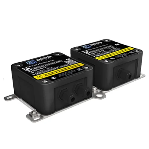

Вега ТД-21 предназначен для снятия показаний с внешнего температурного датчика с последующим накоплением и передачей этой информации в сеть LoRaWAN. Модель имеет 1 температурный датчик.
Датчик температуры Вега ТД-21, модель LW.PT1.NTC0.IN0.EX
Вега Абсолют
28 783
Гарантия 36 месяцев
МОДЕЛЬ СОДЕРЖИТ ТОЛЬКО 1 ТЕМПЕРАТУРНЫЙ ДАТЧИК
Вега ТД-21 предназначен для снятия показаний с внешнего температурного датчика (входит в комплект поставки) с последующим накоплением и передачей этой информации в сеть LoRaWAN®. Устройство может выходить на связь как с заданным периодом, так и при выходе измеряемой температуры за установленные пределы. Взрывозащищенное исполнение позволяет применять устройство на производственных участках предприятий, на которых возможно образование смесей воздуха с газами и взрывоопасными парами веществ.

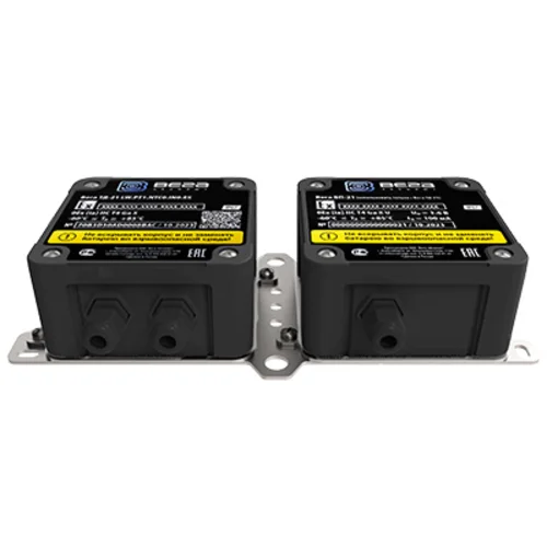

Вега ТД-21 имеет внешний батарейный блок и резервный источник питания внутри основного корпуса. Такой вариант исполнения позволяет осуществлять замену основного источника питания без вскрытия корпуса или демонтажа устройства с объекта мониторинга. Во время замены основного источника питания, устройство продолжит свою работу используя резервную батарею.

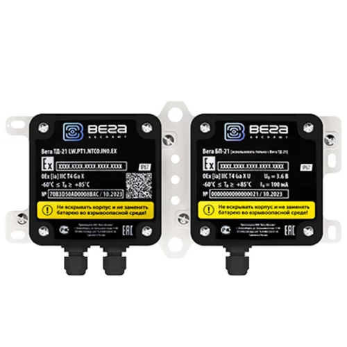

Маркировка взрывозащиты 0Ex ia IIC T4 Ga X
