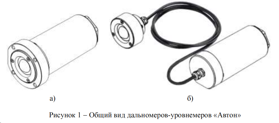

Модификации изделия

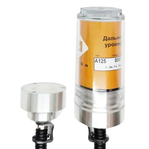

Дальномеры-уровнемеры изготавливаются в моноблочном исполнении и исполнении с выносным преобразователем расстояния на кабеле.
