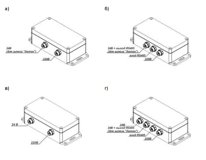

 Блок питания, в зависимости от назначения, содержит разное количество разъѐмов и производится в четырѐх вариантах исполнения:
а) Блок питания «Автон» (24ВШ) – предназначен для подачи питания 24 В на шлюзы «Автон»;
б) Блок питания «Автон» (24В+RS485Out; RS485In) – предназначен для подачи питания 24 В на шлюзы «Автон» и подключения к шлюзу датчиков по интерфейсу RS485 через транзитный вход RS485 в блоке питания;
в) Блок питания «Автон» (24В) – предназначен для подачи питания 24 В любым потребителям;
г) Блок питания «Автон» (24В; 24В+RS485Out; RS485In) – предназначен для подачи питания 24 В на шлюзы «Автон» и подключения к шлюзу датчиков по интерфейсу RS485 через транзитный вход RS485 в блоке питания, а также для питания прочих потребителей 24 В.

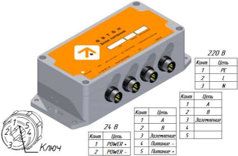

Рисунок 1 – Расположение разъемов
