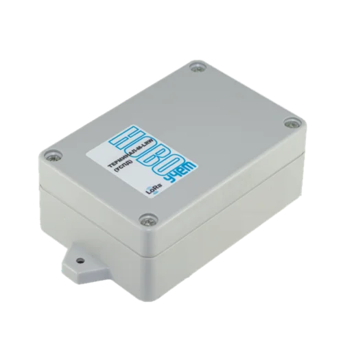

Датчик угла наклона является индикатором изменения угла наклона и ускорения с пороговой сигнализацией, работающим в сети LoRaWAN диапазона 868 МГц, и предназначен для использования в качестве сигнализатора порогового изменения пространственных угловых перемещений и ударного ускорения объекта контроля.
Характеристики:
Габариты корпуса 125 x 68 x 40 мм
Вес 0,25 кг
Крепление к поверхности винтами, либо стяжками к опоре
Класс защиты IP65
Температура эксплуатации -20…85 °С
Класс радиоустройства А
Способ активации в сети LoRaWAN ABP или OTAA
Поддержка отправки с подтверждением есть
Поддержка ADR (Adaptive Data Rate) есть
Частотные диапазоны RU864-868, EU863-870, KZ865-868

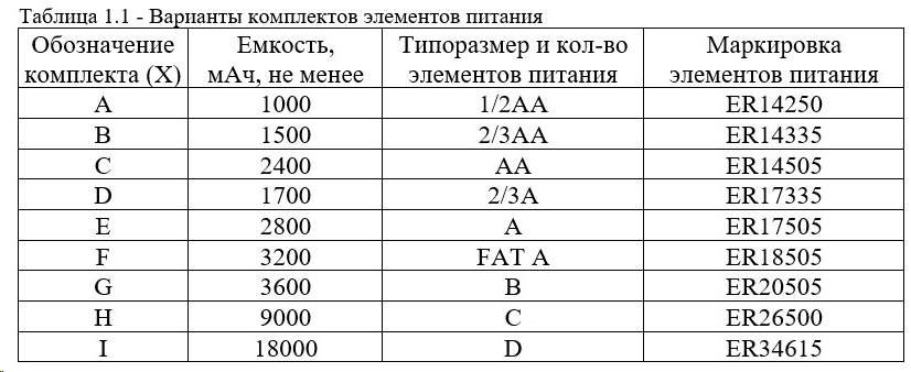

Питание заменяемая литий тионил-хлоридная (Li-SOCl2) батарея 3.6 В
Срок службы не менее 10 лет
Период передачи от 10 сек. до 1000 час. (программируется)
Дополнительные функции
  • измерение уровня заряда батареи;
  • внеочередной выход на связь при превышении пороговых значений угла наклона или/и ускорения;
  • настройка количества переповторов тревожных сообщений
Режимы работы инклинометра
  1. Установка нуля по таймеру, с интервалом 75-150 секунд.
  2. Установка нуля командой с сервера.
  3. Отображение текущих значений.
Разрешающая способность акселерометра 0,1 °
Диапазон контролируемых углов по вертикальной оси 0…180
Точность измерений ±1,0 °
Режимы работы акселерометра отображение текущих значений
Диапазон контролируемых ускорений по осям х/y/z 2 g
Разрешающая способность акселерометра 1 mg
Антенна встроенная
Настройка интерфейс UART с использованием ПО (АТ-команды) или через сервер
1 – вариант исполнения корпуса D1 (125 x 68 x 40 мм);
2 – тип устройства (TILT – Датчик угла наклона);
3 – вариант питания — комплектов батарей при автономном питании, согласно таблице 1.1;
4 – дополнительная комплектация — после точки цифрами обозначается количество установленного типа комплекта, латинскими буквами — тип комплекта. При комплектации несколькими типами комплектов, каждый тип обозначается отдельно по порядку;
5 – предустановленный частотный диапазон.
