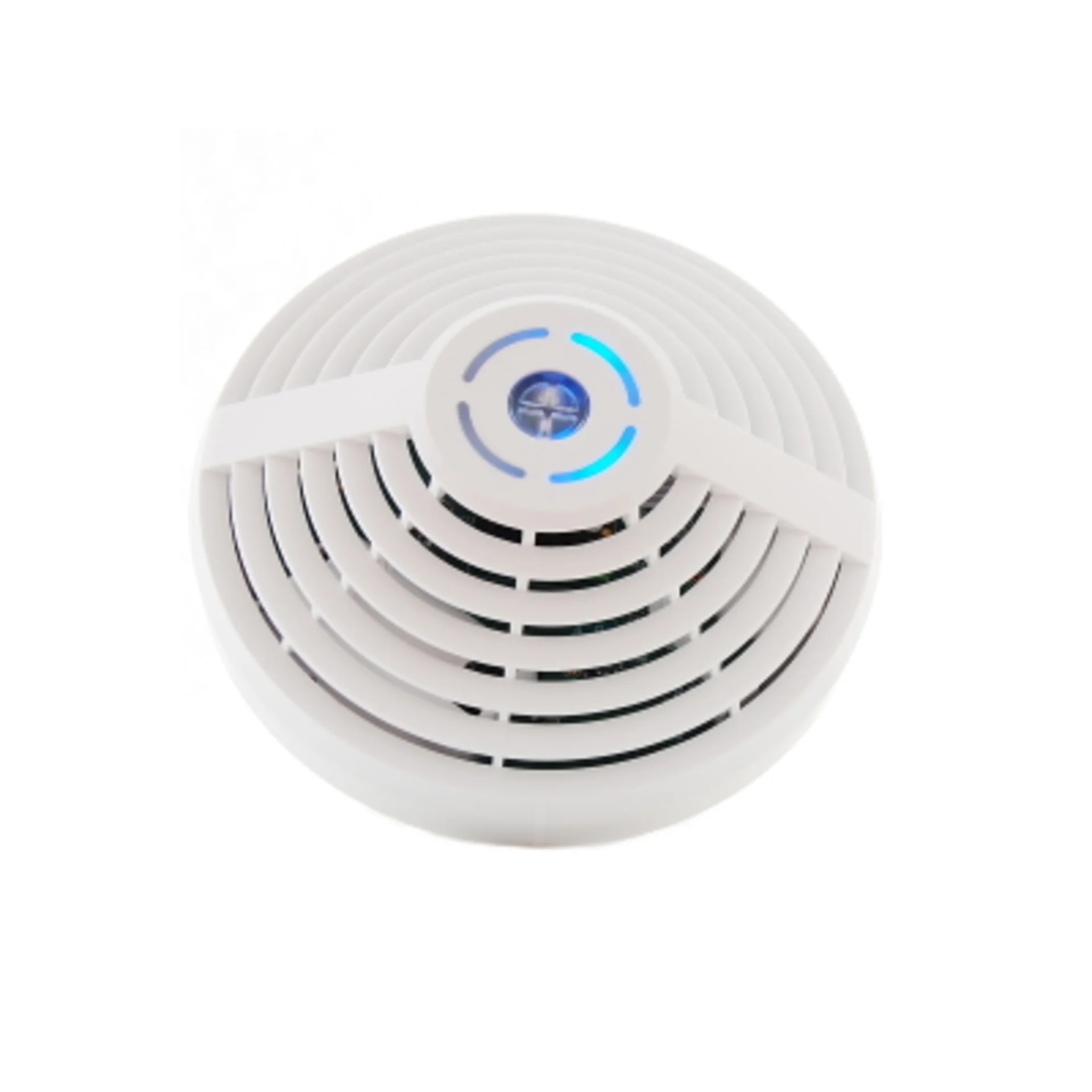

Универсальный датчик 5 в 1. Позволяет контролировать параметры влажности, температуры, уровень шума, уровень СО2 и освещённости.
Беспроводной датчик (5 в 1) влажности, температуры, освещённости, шума, СО2 Вега Smart-UM0101
Вега Абсолют
22 500 ₽
-13%
19 608 ₽
Гарантия 36 месяцев
сегодня, бесплатно

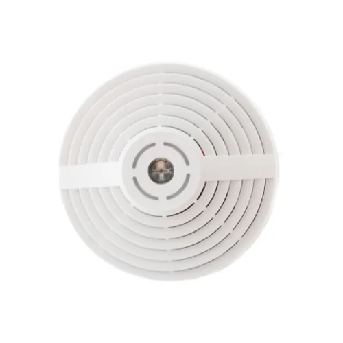

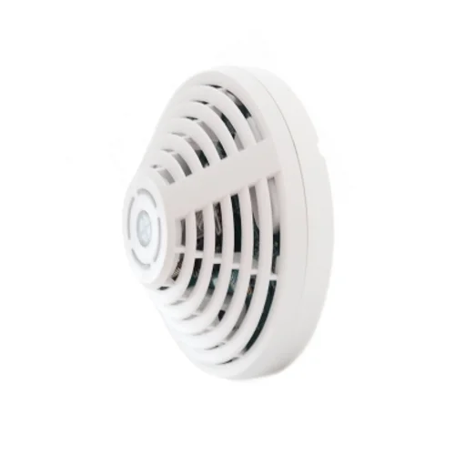

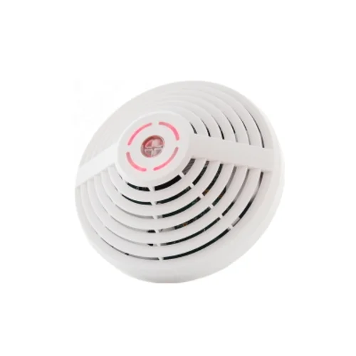

Датчик Вега Smart-UM0101 позволяет осуществлять контроль параметров окружающей среды: влажности, температуры, уровня СО2, уровня шума и освещенности с возможностью задавать диапазоны этих параметров. Крепление датчика в виде круглой платформы монтируется на плоскую поверхность, после чего на эту платформу навешивается сам датчик.
Устройство оснащено датчиком снятия. При наступлении какого-либо из тревожных событий в сеть LoRaWAN® отправляется сообщение с соответствующей информацией.
Вега Smart-UM0101 может применяться для контроля условий труда в офисных и производственных помещениях, а также в системах «Умный дом», построенных на технологии LoRaWAN®. Датчик СО2 может устанавливаться на плату или нет, в зависимости от условий заказа.
