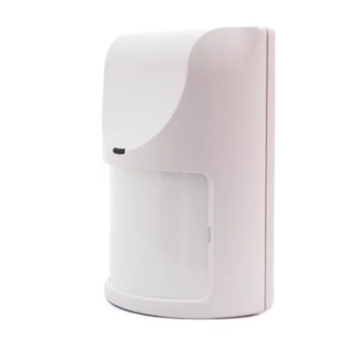

Инфракрасный датчик движения Вега Smart-MS0101 предназначен для обнаружения проникновения в охраняемую зону.
Датчик попеременно работает в двух режимах: «Охрана» и «Нейтральный».
В режиме «Охрана» устройство отправляет в сеть LoRaWAN® тревожное сообщение при обнаружении движения, после чего на некоторое время переходит в режим «Нейтральный».
В режиме «Нейтральный» датчик не отправляет тревожных сообщений при обнаружении движения. Если движение в охраняемой зоне прекратилось, устройство снова переходит в режим «Охрана».
Вега Smart-MS0101 может применяться для охраны помещений, зданий и сооружений, а также в системах «Умный дом», построенных на технологии LoRaWAN®
