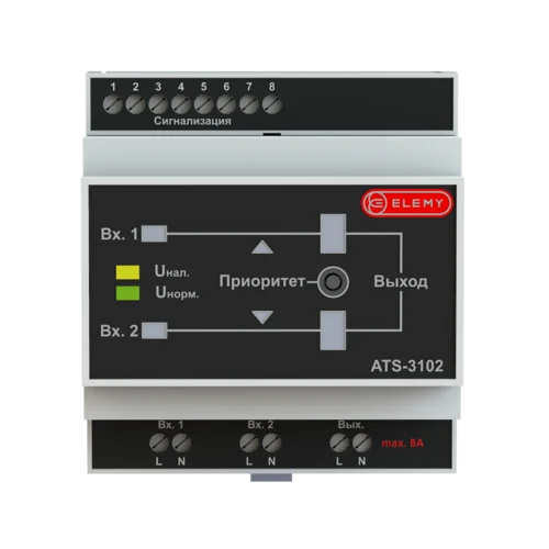

ELEMY ATS-3102: 5DIN, 220В, 8А, in (2) силовые клеммы, out (1) силовая клемма. Минимальный заказ от 10шт.
Автоматический ввод резерва ELEMY ATS-3102 5DIN, 220В, 8А
Elemy
30 000 ₽
Гарантия 24 месяца
завтра, бесплатно
Отгрузим в ТК для доставки: 13 октября

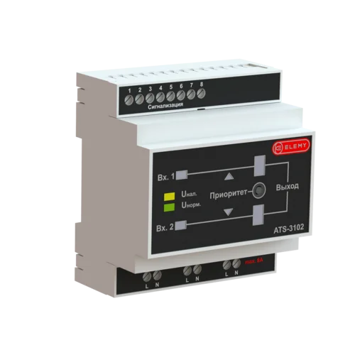

Устройство автоматического ввода резерва позволяет подключить IT-оборудование с одним блоком питания к двум независимым лучам электропитания. Переключение происходит без выключения и перезагрузки IT-оборудования. Выполняет функцию автоматического аварийного или сервисного байпаса источника бесперебойного питания. Применяется в шкафах управления, автоматики, телемеханики, в составе комплексов АСУ ТП. Обновление модели ATS-3101.
Особенности:
  • Исполнение: 5 DIN на монтажной рейке
  • Переключение между вводами происходит за 6-10 мс
  • Повышенная отказоустойчивость: 2 блока питания
  • Низкая чувствительность к форме и частоте напряжения на вводах
  • Подключение вводов и нагрузки через клеммные колодки
  • Сигнализация состояний в виде сухих контактов
  • Фиксированные уставки переключения: при понижении напряжения ниже 180 В, при повышении напряжения выше 250 В
  • Устойчив к всплескам напряжений до 300V
Общие характеристики
Тип PDUПереключатель нагрузки
Монтаж PDUDIN
Количество розетокКлеммный терминал
Тип входной вилкиКлеммный терминал
Степень защиты IPIP30
Температура эксплуатации, °Cот 5 до 60
Температура хранения, без конденсации, °Сот -20 до 45
Габаритные размеры (ВхШхГ), мм96x89x59
Характеристики напряжений и токов
Фаза, вход1
Номинальное напряжение на входе, В230
Допустимое напряжение на входе, В90-300
Частота переменного тока на входе, Гц50
Максимальный ток нагрузки8 A
Временные характеристики
Время переключения между входами, мс3-14
