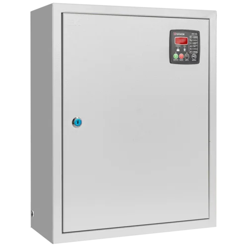

Устройство Автоматического Ввода Резерва предназначено для резервирования основной сети на объектах, где перебои в электроснабжении не являются опасными для жизни. Работает совместно как с однофазными, так и с трехфазными генераторными установками (далее ГУ) снабженными электростартером.
АВР отслеживает напряжение основной сети по каждой фазе и в случае выхода его за пределы 170 – 270 В производит запуск ГУ и переключение на резервную сеть (сеть генераторной установки). В случае неудачного запуска ГУ, производится повторная попытка (всего три попытки). Если все три попытки оказались неудачными, устройство АВР переходит в аварийный режим.

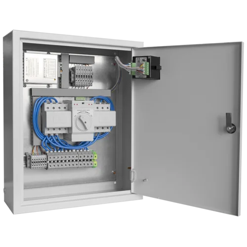

Функционально устройство АВР выполнено с применением реверсивного рубильника с моторизированным приводом SQ3. Автозапуск генератора и активация привода рубильника осуществляется микропроцессорной панелью управления Datakom DKG-105.

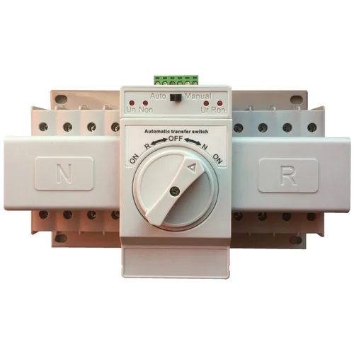

Реверсивный рубильник серии SQ3 предназначен для коммутации нагрузки в автоматическом или ручном режиме. Может использоваться в качестве устройства Автоматического ввода резерва без применения дополнительного оборудования.   В автоматическом режиме устройство контролирует наличие напряжения по одной фазе двух вводов. Приоритет на первый (левый) вход. При пропадании напряжения на 1 фазе 1 ввода и при наличии напряжения на 1 фазе второго ввода реверсивный рубильник атоматически переключит нагрузку на резервный ввод. При востановлении напряжения на 1 вводе устройство переключит нагрузку обратно.

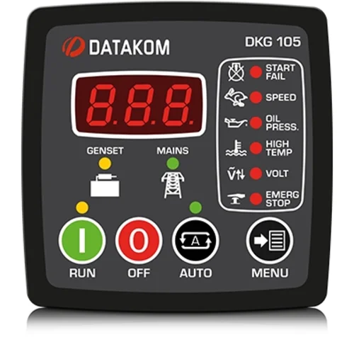

Панель управления DKG-105 имеет весь необходимый набор программируемых таймеров и пороговых значений величин. Программирование конфигураций реле, дает возможность работы с различными двигателями, включая бензиновые. Программирование производится при помощи кнопок на передней панели.
Дисплей отображает следующие параметры:
  • Напряжения сети L1-N, L2-N, L3-N;
  • Напряжение генератора L1-N;
  • Частота генератора.
