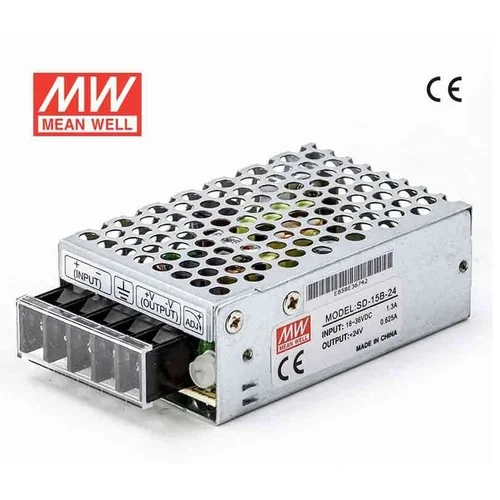

SD-15B-24, DC/DC преобразователь, 15Вт, вход 18...36B, выход 24В/0,625A
MeanWell
SD-15B-24 MW
039163
Источники питания серий SD-15/25/50/100 представляют собой преобразователи из напряжения постоянного тока (DC) в напряжение постоянного тока (DC) малой и средней мощности корпусного типа. Источники питания серий SD-15/25/50/100 имеют несколько диапазонов входного напряжения, которые маркируются следующим образом:
  • A диапазон - от 9.2 до 18В (DC) все серии, и от 9.5 до 15.6В (DC) для SD-100.
  • B диапазон - от 19 до 36В (DC) все серии, и от 18 до 36В (DC) для SD-15.
  • C диапазон - от 36 до 72В (DC) все серии.
  • D диапазон - от 72 до 144В (DC) только SD-100.
Особенностями источников питания SD-15/25/50/100 являются: расширенные входные диапазоны 2:1; охлаждение за счет естественной вентиляции; работа в широком диапазоне температуры внешней среды - от -10 до +60ОС.
В сериях преобразователей SD-15/25/50/100 модель определяется по величине выходного напряжения из стандартного ряда - 5, 12, 24 В (например, SD-100B-12, SD-25A-5).
