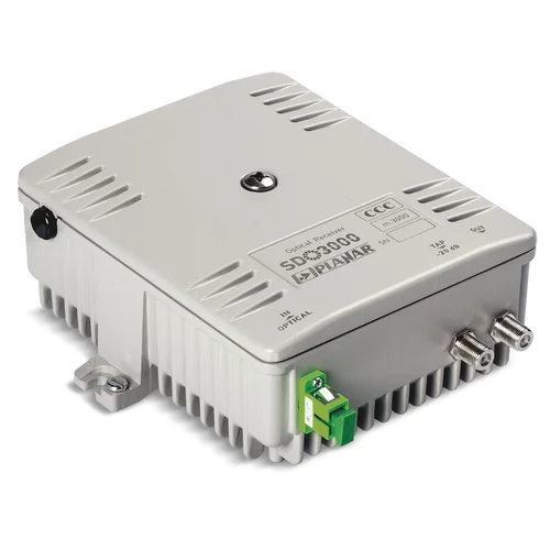

Модельный ряд оптических приёмников SDO3000: SDO3002 – два оптических входа, система мониторинга
Оптические приёмники серии SDO3000 мод. 3002 Планар
Planar
18 332 ₽
завтра, бесплатно
Отгрузим в ТК для доставки: 21 октября
Модули - вставки
 Выходные делители мощности SDμ для моделей 3001, 3002, 3000LC, 3030LC
 Наименование     Функция      Вносимые
потери (выход 1/выход 2)
     SDu-00      перемычка      0 дБ
     SDu-04      делитель      4/4 дБ
     SDu-08      ответвитель      2/8 дБ
     SDu-12      ответвитель      2/12 дБ
     SDu-16      ответвитель      1/16 дБ
     SDu-20      ответвитель      1/20 дБ
Мониторинг (для моделей SDO3001 и SDO3002).
Встроенный удалённый доступ позволяет передать данные о параметрах оптического приемника по сети Ethernet на пульт диспетчера.
Интерфейсы управления
  • удалённое управление
  • местное управление
  • Ethernet 10/100Mbit
  • Кнопочное управление
     Поддерживаемые сетевые протоколы      Telnet (удалённое управление), SNMP (удалённое управление),
HTTP (удалённое управление), TFTP (обновление ПО), DHCP (клиент)
Интерфейсы пользователя и индикация
Удалённое управление
  • TelNet
  • Web-интерфейс
  • Стандартный SNMP браузер
Местное управление      Ручное управление с помощью кнопок внутри приемника
Органы индикации
  • Многофункциональный 3х-разрядный индикатор
  • Индикатор активного оптического входа
Контролируемые параметры оптического приёмника и управление
Максимальное число поддерживаемых оптических входов приёмника      2
Измеряемая входная мощность, дБм      -11…+3
Измеряемая мощность группового выходного РЧ сигнала*, дБмкВ      80…120
Температура внутри корпуса оптического приёмника, °С      -9…99
Напряжение источника питания      U1, U2
Переключение входов оптического приёмника
  • ручное
  • автоматическое
Переключение режима работы АРУ
  • выкл
  • по входному оптическому сигналу
Состояние охранного шлейфа      K1/K0 (нарушен/восстановлен)
   * - 42к по стандарту SENELEC
