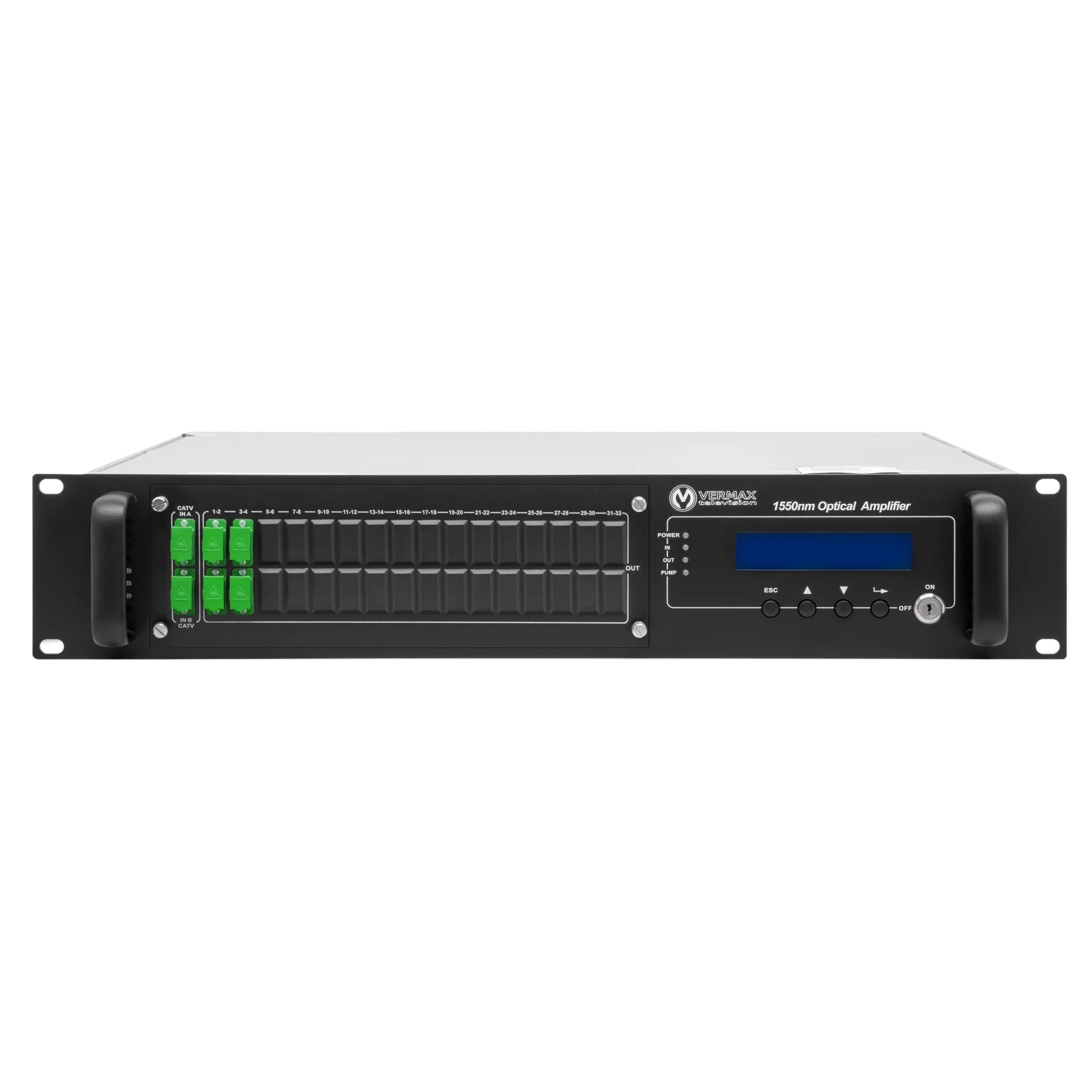

VERMAX-MLP-4xX S - оптические усилители на волокне, легированном эрбием (Усилитель EDFA - Erbium-Doped Fiber Amplifier) Оптический усилитель состоит из легированного эрбием оптического волокна и высоконадежных лазеров накачки работающих на 980/1480 нм. Хорошие эксплуатационные показатели позволяют использовать данную модель в различных сетях кабельного телевидения больших и средних размеров.
  • Встроенный оптический переключатель входного сигнала.
  • Низкий шум и высокая энергетическая эффективность обеспечивается применением системы лазеров накачки с разными длинами волн;
  • Микропроцессорная система контроля обеспечивает стабильность параметров и рабочих режимов;
  • Встроенный дисплей для контроля рабочих режимов;
  • Широкий диапазон доступных выходных мощностей (различные модели);
  • Автономный встроенный блок питания;
  • Стандартный конструктив 19" 2U.
Количество входов2
Количество выходов4
Оптические характеристики
Длина волны, нм1545-1565
Входная мощность, дБм-5 ... +10
Выходная оптическая мощность, дБм23
Общая выходная оптическая мощность, дБм30
Стабильность выходной мощности, дБм±0.5
Обратные потери по входу, дБ≥ 45
Обратные потери по выходу, дБ≥ 45
Тип разъемовSC/APC, LC/APC
Утечка накачки по входу, дБм≤ -30
Утечка накачки по выходу, дБм≤ -30
Поляризационно-зависимое усиление, дБ<0.5
Поляризационно-модовая дисперсия, пс<0.5
Диапазон регулировки оптической мощности, дБм4
WDM фильтрНет
C/N, дБ≥ 50
C/CTB, дБ63
C/CSO, дБ63
Оптический переключатель
Вносимые потери, дБ≤ 1.0
Время переключения, мс≤ 500
Режим переключенияАвтоматически, относительно порогового значения, с возвратом на основной канал при восстановлении
Общие характеристики
Напряжение питания, В160-250 (DC 48 Опционально)
Общая потребляемая мощность, Вт≤ 50
Рабочая температура, °С-10 ... +50
Рабочая относительная влажность воздуха, %< 85%
Температура хранения, °С-40...+80
Габаритные размеры,мм483 x 440 x 88
ВЕС, КГ6
Управление и мониторингWEB, SNMP
