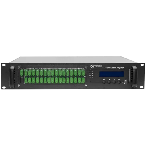

Vermax-MLP-32x21 – является высокопроизводительным EDFA усилителем с низким уровнем шума. Это идеальное оборудование для сетей FTTx
Эксплуатационные характеристики EDFA Vermax-MLP-32x21:
  • Поддерживает управление и мониторинг по SNMP-протоколу
  • Количество выходных портов: 32;
  • Низкий коэффициент шума: менее 6 дБ при входном уровне сигнала 0 дБм;
  • Удобный интерфейс сетевого управления, совместим со стандартом сетевого управления SNMP;
  • Интеллектуальная система контроля температуры позволяет уменьшить энергопотребление;
  • Возможно скомплектовать блоком питания с напряжением как 220VAC, так и 48VDC.
