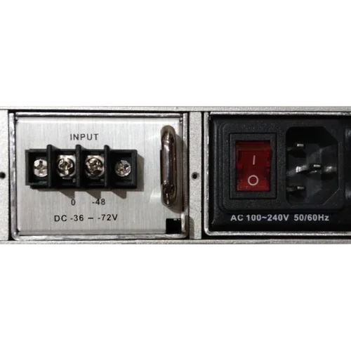

Оптический усилитель использует высокопроизводительное эрбиево-иттербиевое волокно с двойной оболочкой и малошумящий насосный лазер. Выходная оптическая мощность 21dBm на каждый порт. WDM фильтр для PON сетей. 2 входа, встроенный оптический переключатель. Данный усилитель имеет в комплекте 2 блока питания на 220AC и 48DC

BO-MLP-8x21 SP 220+48. Устройство отличается надежной схемотехникой и эффективной системой теплоотвода. Внутренняя модульная конструкция обеспечивает высокую степень интеграции. Сверхширокий диапазон входной оптической мощности, высота 1U 19″, совместимость со стойками EIA. Устройство поддерживает до 8 выходов. Доступна опция с оптическим переключателем. Предусмотрено ПО для сетевого управления по протоколу SNMP и WEB-интерфейс. Устройство предназначено для усиления передачи нисходящего оптического сигнала 1550 нм в сетях FTTH.

Напряжение питания В AC 100–240 В (50/60 Гц)
    DC –36 … –72 В
Общая потребляемая мощность Вт ≤ 50
