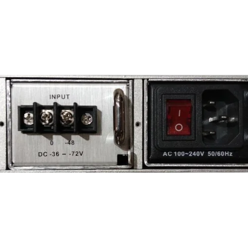

Оптический усилитель использует высокопроизводительное эрбиево-иттербиевое волокно с двойной оболочкой и малошумящий насосный лазер. Выходная оптическая мощность 18dBm на каждый порт. 2 входа, встроенный оптический переключатель. Усилитель комплектуется двумя блоками питания 220AC и 48DC.
Оптический усилитель BO для сетей КТВ, 2*18dBm, WDM фильтр PON, два блока питания 220AC и 48DC
B-OptiX
74 035
Самовывоз со склада: через 6 недель, бесплатно
BO-MLP-2x18 S 220+48. Устройство отличается надежной схемотехникой и эффективной системой теплоотвода. Внутренняя модульная конструкция обеспечивает высокую степень интеграции. Сверхширокий диапазон входной оптической мощности, высота 1U 19″, совместимость со стойками EIA. Устройство поддерживает до 2 выходов. Доступна опция с оптическим переключателем. Предусмотрено ПО для сетевого управления по протоколу SNMP и WEB-интерфейс. Устройство предназначено для усиления передачи нисходящего оптического сигнала 1550 нм в сетях FTTH.
