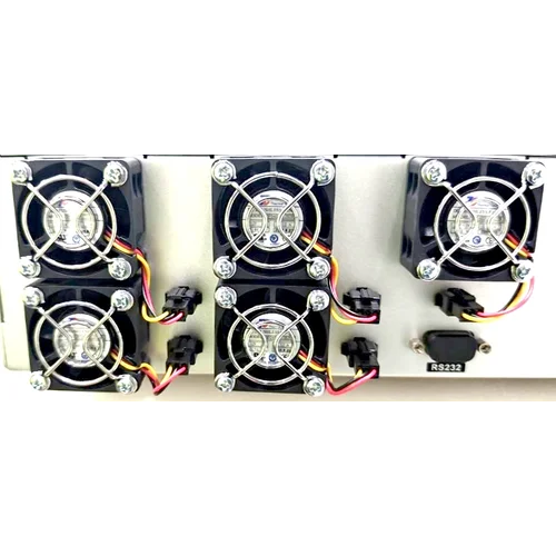

BO-MLP-32x21 SP. Устройство отличается надежной схемотехникой и эффективной системой теплоотвода. Внутренняя модульная конструкция обеспечивает высокую степень интеграции. Сверхширокий диапазон входной оптической мощности, высота 2U 19″, совместимость со стойками EIA. Устройство поддерживает до 32 выходов. Доступна опция с оптическим переключателем. Предусмотрено ПО для сетевого управления по протоколу SNMP и WEB-интерфейс. Устройство предназначено для усиления передачи нисходящего оптического сигнала 1550 нм в сетях FTTH.
