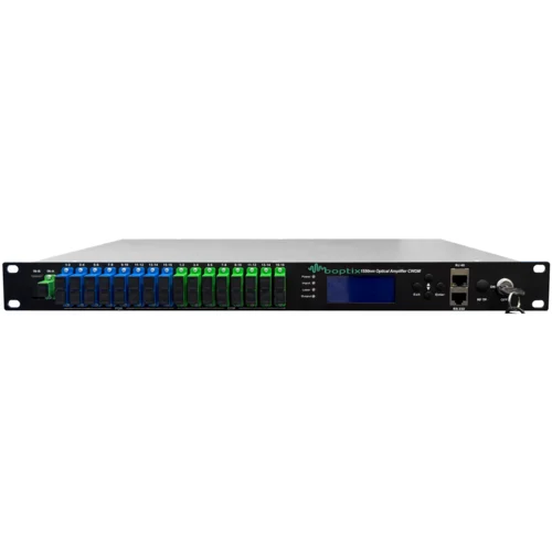

Оптический усилитель использует высокопроизводительное эрбиево-иттербиевое волокно с двойной оболочкой и малошумящий насосный лазер. Выходная оптическая мощность 22dBm на каждый порт. WDM фильтр для PON сетей. 2 входа, встроенный оптический переключатель.
Оптический усилитель BO для сетей КТВ, 2входа, 8*22dBm, WDM фильтр PON
B-OptiX
102 101
BO-MLP-8x22 SP. Устройство отличается надежной схемотехникой и эффективной системой теплоотвода. Внутренняя модульная конструкция обеспечивает высокую степень интеграции. Сверхширокий диапазон входной оптической мощности, высота 1U 19″, совместимость со стойками EIA. Устройство поддерживает до 8 выходов. Доступна опция с оптическим переключателем. Предусмотрено ПО для сетевого управления по протоколу SNMP и WEB-интерфейс. Устройство предназначено для усиления передачи нисходящего оптического сигнала 1550 нм в сетях FTTH.
