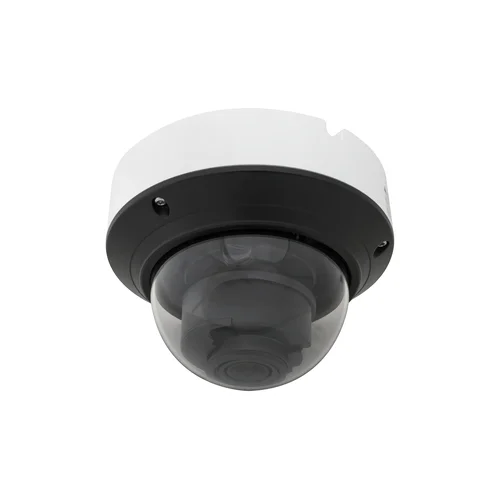

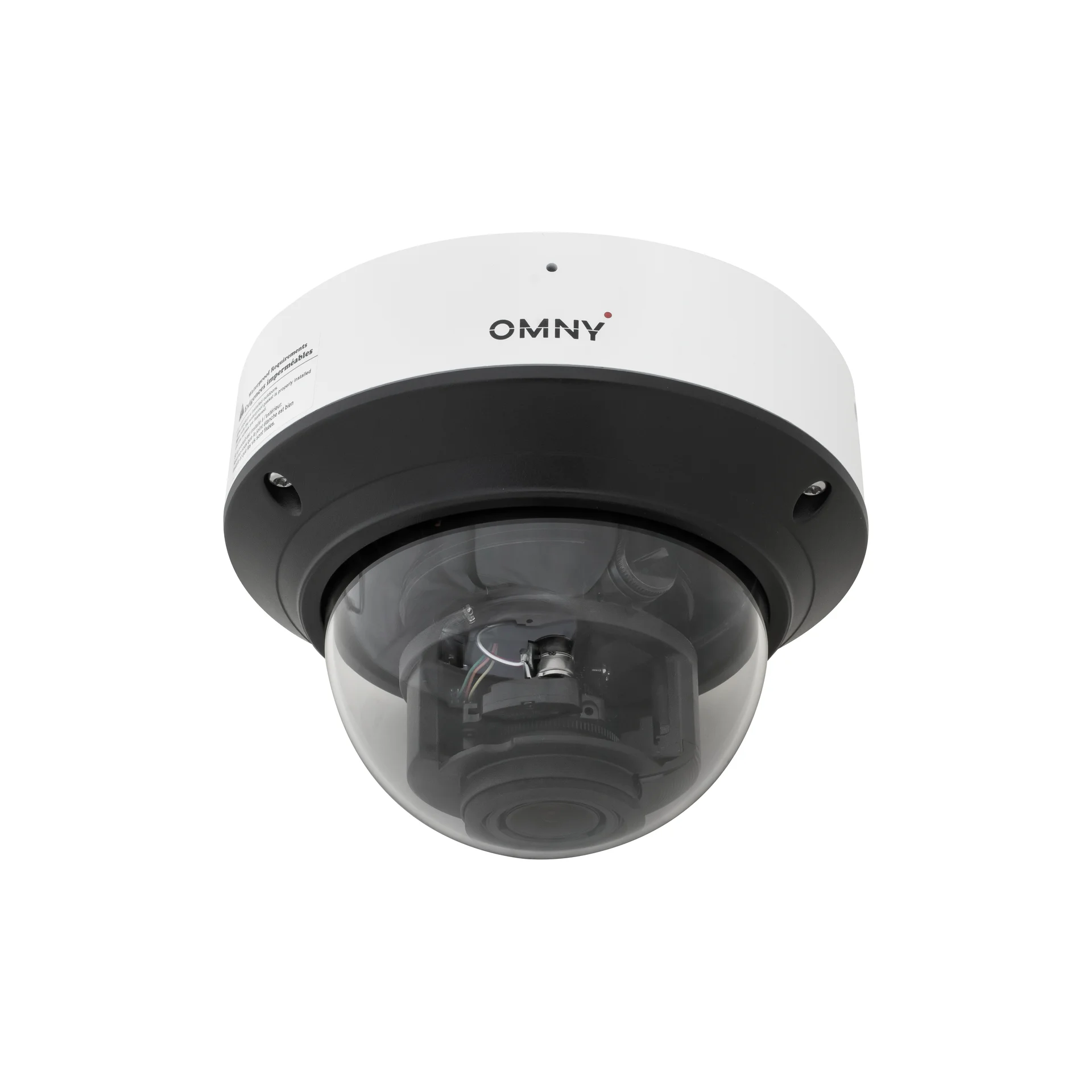

Купольная IP-видеокамера OMNY PRO MD-M2MA-27135 с высоким разрешением и множеством функций:
  • Разрешение и частота кадров: 2 Мп (1920x1080) при 30/25 кадрах в секунду.
  • Сенсор: 1/2,8" CMOS для высокого качества изображения.
  • Кодеки: Поддерживаются H.265+, H.265, H.264 и MJPEG для эффективного хранения и передачи данных.
  • Интеллектуальная защита периметра: Включает функции, такие как обнаружение пересечения линии, вторжения, входа и выхода из зоны. Также используется классификация целей для уменьшения ложных тревог, вызванных не целевыми объектами, такими как листья, птицы и т.д.
  • Интеллектуальный функции: подсчет потока людей, мониторинг плотности толпы и обнаружение лиц.
  • Использование современных и передовых технологий: Обеспечивает надёжность и высокое качество изображения в условиях низкой освещенности.
  • Аппаратный WDR 120 дБ: Позволяет получать четкие изображения в сильном свете.
  • Поддержка режима коридора: Позволяет использовать камеру в вертикальных областях, таких как коридоры.
  • Микрофон и сигнал тревоги: Встроенный микрофон и возможность подключения внешних устройств для аудио ввода/вывода и сигналов тревоги.
  • Интеллектуальный ИК: Автоматическая регулировка ИК-освещения до 40 м для обеспечения качественного изображения в темное время суток.
  • Поддержка Micro SD карт: Возможность записи видео на карты памяти до 512 Гб.
  • Вандалозащищенность и защита: Устойчивость к вандализму (IK10) и защита от воды и пыли (IP67).
