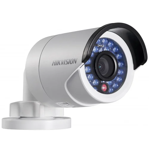

Высокое разрешение 2Мп, Высокая чувствительность, Стандарт влагозащищенности IP 66, ИК подсветка до 30 м, Питание по PoE, Пересечение линии, обнаружение вторжений;
Уличная мини IP-камера DS-2CD2022-I, 2Мп,4мм,12V/PoE,ИК подсветка до 30м, с кронштейном.
