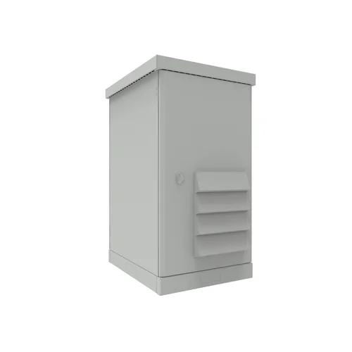

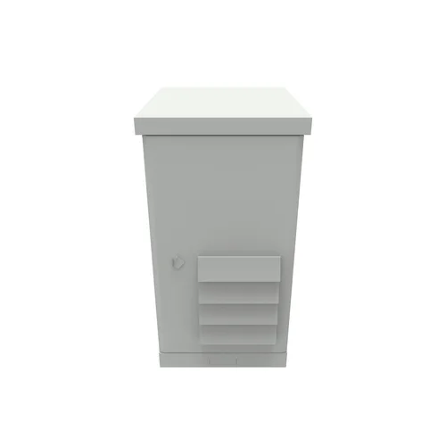

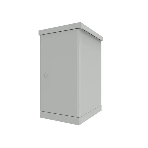

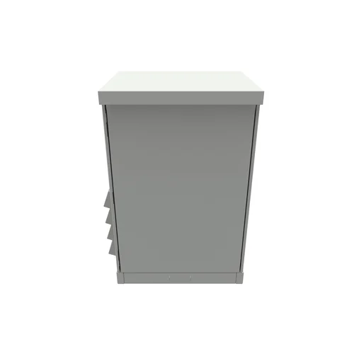

Шкаф климатический 1375х750х960 (цоколь 100мм) предназначен для размещения автономно функционирующего активного и пассивного телекоммуникационного оборудования.
Шкаф климатический 24U, укомплектованный, тип 1.1
Шкаф климатический серии SNR-OFC-247090-TYPE1.1 с размещенным в нем автономно функционирующим активным и пассивным телекоммуникационным оборудованием, поддерживает  заданный температурный режим при эксплуатации. Возможна установка в закрытых помещениях или на открытом воздухе. Корпус шкафа имеет сварную металлическую конструкцию, внутри покрыт термоизоляционным негорючим материалом. В основании шкафа предусмотрена съемная заглушка для ввода кабеля. Регулируемые по глубине 19'' направляющие толщиной 2 мм. Шкаф имеет предустановленный вентиляторный модуль и нагреватель. Вид климатического исполнения У2 ГОСТ 15150 с предельными рабочими температурами воздуха при эксплуатации от -50 С до +45 С и относительной влажности воздуха не более 80% при +20 С. Степень защиты: IP54

Тип шкафаКлиматический шкаф
Тип установкиНапольная
Класс защиты IPIP54
ЦветСерый
Распределенная нагрузка, кг500
Размеры
Высота, U24
Ширина, мм750
Высота, мм1375
Глубина, мм960
Полезная глубина, мм780
Конструкция и материалы
Тип двери спередиЦельнометаллическая
Тип двери сзадиБез двери
