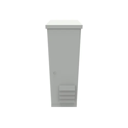

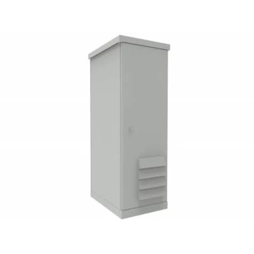

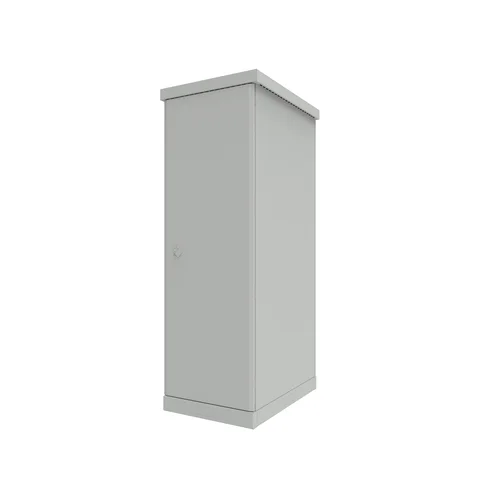

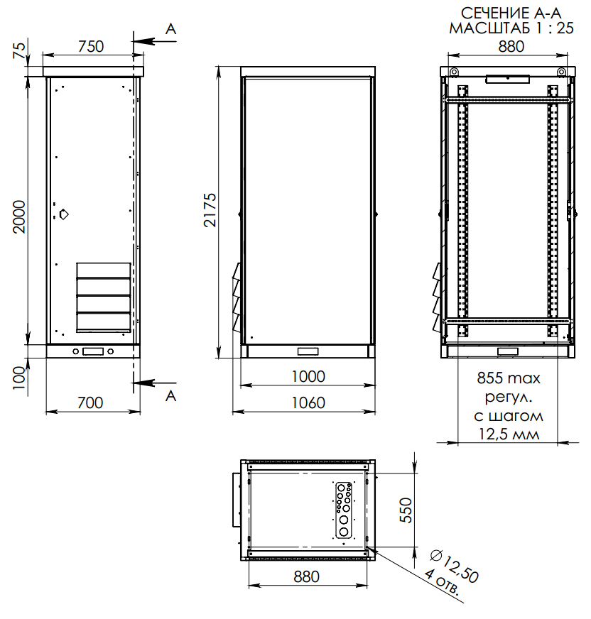

Шкаф уличный всепогодный 42U глубина 1000мм (нагрев, охлаждение, контроль климата) предназначен для размещения автономно функционирующего активного и пассивного оборудования, поддержания заданного температурного режима внутри шкафа при эксплуатации. Возможна установка в закрытых помещениях или на открытом воздухе.
Корпус шкафа имеет сварную металлическую конструкцию, внутри покрыт термоизоляционным негорючим материалом. В основании шкафа предусмотрена съемная заглушка для ввода кабеля. Регулируемые по глубине 19'' направляющие толщиной 2 мм.
Шкаф имеет выносные клеммы для подключения нагревателей и вентиляторную систему охлаждения. Вид климатического исполнения У2 ГОСТ 15150 с предельными рабочими температурами воздуха при эксплуатации от -50 С до +45 С и относительной влажности воздуха не более 80% при +20 С. Степень защиты: IP54.
Материалы: холоднокатаная сталь ГОСТ 19904-90. Толщина деталей не менее 1,2 мм.
Покрытие - порошковая краска соответствующая ГОСТ 9.410-88.
Габаритные размеры

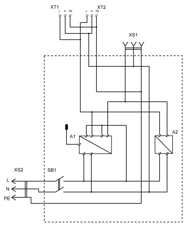

Схема электрическая принципиальная
Обозначение Наименование К-во
XS2 Разъем питания (вход) 1
SB1 Кнопка вкл./выкл. 1
XS1 Разъем питания (вентиляторный модуль) 1
A1 Цифровой терморегулятор 1
A2 Гигростат 1
XT1, XT2 Клемма 4 мм (для подключения нагревателей) 6
Тип шкафаКлиматический шкаф
Тип установкиНапольная
Класс защиты IPIP54
ЦветСерый
Распределенная нагрузка, кг500
Размеры
Высота, U42
Ширина, мм750
Высота, мм2175
Глубина, мм1060
Полезная глубина, мм880
Конструкция и материалы
Тип двери спередиЦельнометаллическая
Тип двери сзадиЦельнометаллическая панель
