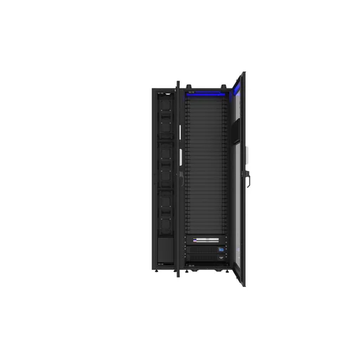

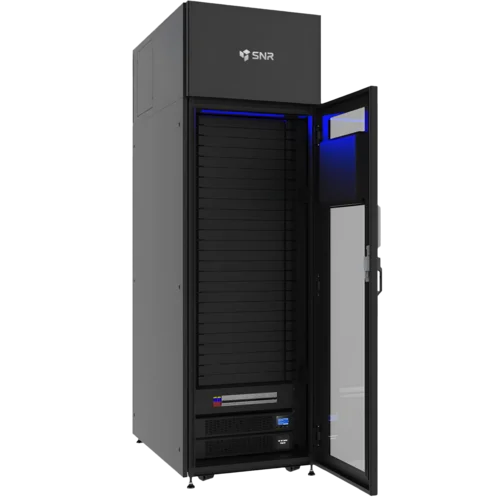

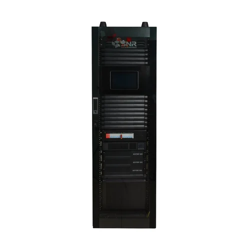

Центр Обработки Данных Модульный SNR ONE (42/20Uх600х1200, Indoor, IP55, IT-5кВт, AC-6кВт)
МикроЦОД (микроцентр обработки данных) выполнен на базе телекоммуникационных шкафов, оснащённых внутренней инженерной инфраструктурой, обеспечивающей бесперебойную работу на площадке заказчика. Поставляется в собранном виде или разделяется на секции при большой ширине — для удобства транспортировки и повышения надёжности конструкции. Внешние блоки кондиционеров и зимние комплекты транспортируются отдельно. Система кондиционирования поставляется без фреона, заправка производится на объекте.
МикроЦОД доставляется к заказчику в готовом виде либо монтируется на месте (в зависимости от количества шкафов). После установки выполняется заправка системы кондиционирования. Заказчику остаётся лишь подключить электрическое питание, линию Ethernet и установить необходимое серверное оборудование.
1. Состав металлических шкафов
Состоит из одного или до десяти телекоммуникационных шкафов шириной 600 мм или 800 мм.
При использовании одного шкафа в нём размещается инженерная инфраструктура и сетевое оборудование.
При использовании двух и более шкафов вся инженерная инфраструктура располагается в первом шкафу.
Шкафы системы кондиционирования имеют ширину 300 мм или 600 мм.
2. Система электроснабжения

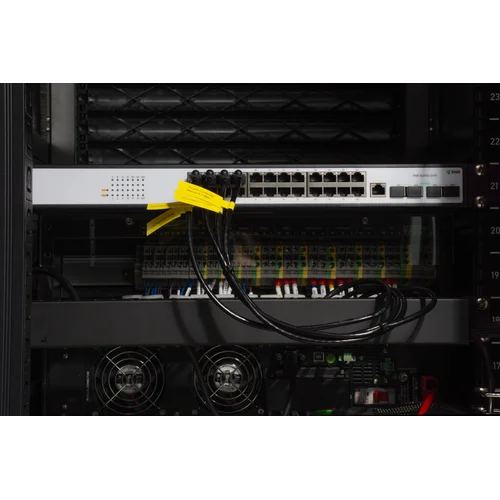

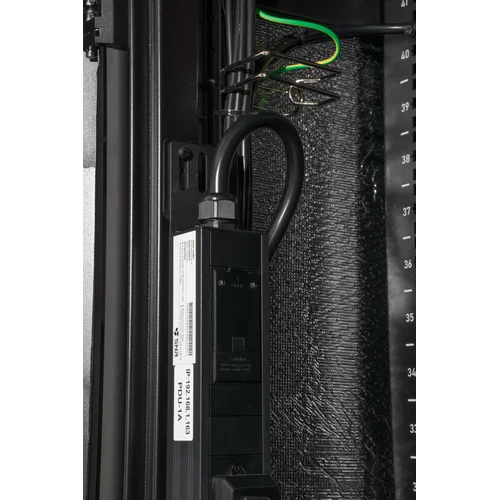

Устанавливается в первый шкаф инженерной инфраструктуры (и сетевого оборудования). Включает модуль распределения питания с коммутационными аппаратами, источник бесперебойного питания, аккумуляторные батареи и устройства распределения питания. Оборудование полностью смонтировано, электрические линии подключены.
3. Система кондиционирования
Система кондиционирования включает прецизионный кондиционер с внешним блоком или без него, транспортируется без фреона. Во время транспортировки кондиционер устанавливается рядом со шкафом или внутри него. Внешний блок транспортируется отдельно.
4. Система диспетчеризации и управления

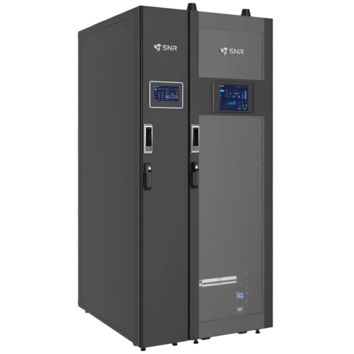

Состоит из панели управления с контроллером для сбора информации со всех инженерных систем МикроЦОДа. В состав системы входят датчики температуры и влажности, протечки, открытия дверей.

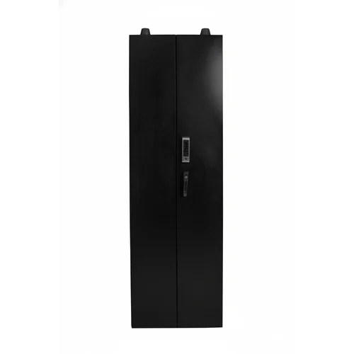

5. Система контроля доступа
Включает контроллер системы доступа, считыватели на каждой двери МикроЦОДа (спереди и сзади). Видеокамеры устанавливаются внутри шкафов. Предусмотрена система хранения данных.
6. Система пожаротушения
Включает модуль пожаротушения с датчиком раннего обнаружения пожара. Баллон с газом «Novec 1230» установлен в модуле.
Центр Обработки Данных Модульный SNR ONE (42/20Uх600х1200, Indoor, IP55, IT-5кВт, AC-6кВт) c доставкой по всей России. Способ доставки вы выбираете при оформлении заказа: самовывоз со склада, курьером до адреса, в пункт выдачи заказа (ПВЗ) или до терминала транспортной компании.
