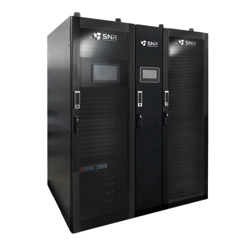

Микро Центр Обработки Данных SNR ONE (IT-10кВт, AC-13кВт, IP55)
SNR-ONE — готовое решение в формате Micro Data Center, предназначенное для размещения IT-оборудования мощностью до 10 кВт в помещениях без необходимости проведения масштабных строительных работ. Продукт ориентирован на локальные и edge-сценарии, где важны быстрое внедрение, компактность, автономность и контролируемая работа оборудования.
Внутри микро-ЦОДа реализована оптимизированная схема управления воздушными потоками: две стойки и межрядный прецизионный кондиционер образуют замкнутое пространство с контролируемым микроклиматом, обеспечивая стабильный температурный режим для устанавливаемого IT-оборудования. При этом микро-ЦОД не требует специально подготовленного помещения — он представляет собой самодостаточный инженерный модуль.

Технические характеристики
Параметр
Значение
Степень защиты
IP55
Состав конструкции
Мастер стойка, кондиционер, стойка для IT
Особенности конструктива

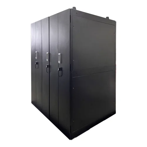

Корпус на роликах, фиксирующие опоры. Передние двери стоек одностворчатые стеклянные, задние – двустворчатые металлические. Шумоизоляция. Подсветка состояния в стойках.
Диапазон рабочих температур (улица)
- 40 ~ +55C
Требования к помещению
Сухие отапливаемые
Размеры общие, ШхВхГ, мм
1500х2000х1200
Размеры стойки (ШхВхГ)
600х2000х1200мм
Количество юнитов под IT оборудование
62
Питание
Один ввод 380-415В, 3 фазы
Расчётная мощность IT нагрузки
10 кВт
Система кондиционирования
Прецизионный кондиционер межрядной конструкции - 1 шт.
Зимний комплект. Питание от сети. Резервирование – N
Аварийная вентиляция – автоматическое открытие дверей
ИБП
Online, 15кВт моноблочное исполнение - 1 шт. Резервирование - N
АКБ
VRLA 40х9Ач, резервирование полной нагрузки 10 минут
PDU
2 шт. на стойку. Вертикальный монтаж. Тип Smart (измерение нагрузки, SNMP), однофазные, 32А. Розетки C13 - 16 шт., C19- 4 шт.
Контроль доступа
На каждой двери, в т.ч. кондиционера.
Сканер отпечатков, RFID карта, PIN код, механический замок.
Пожаротушение
Модуль автоматического газового пожаротушения в каждой стойке. Novec1230.
Централизованная система мониторинга
Сенсорный экран на передней двери мастер стойки.
Визуализация процессов, контроль состояния оборудования, измерение и отображение нагрузки (суммарной/по каждому PDU).
Хранение системных логов до 1 года.
Web интерфейс, Modbus-TCP, SNMP.
Датчики
Темп./влажности, протечки, дыма, открытия дверей
Доступные дополнительные опции
Видеонаблюдение, SMS уведомление.
