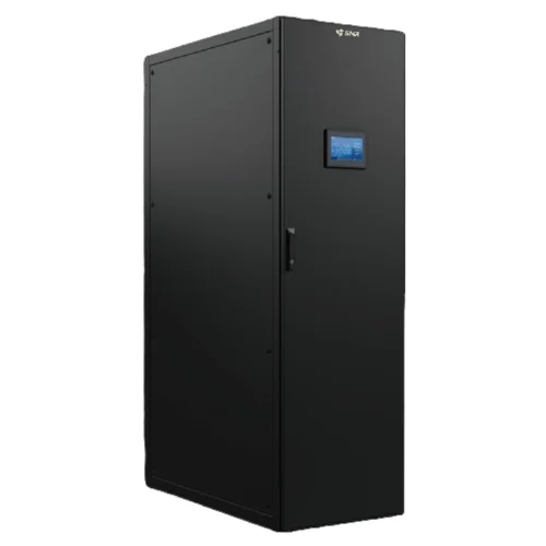

Гидромодуль для независимой установки, предназначен для подачи энергоносителя к ативному оборудованию с целью отвода от него тепловой энергии. В составе пластинчатый теплообменник, циркуляционный насос, клапана, контроллер управления режимами работы.
Проектный товар
Гидромодуль в отдельном корпусе серии SNR CDU-IR (150 кВт, 400 В, ДУ65)

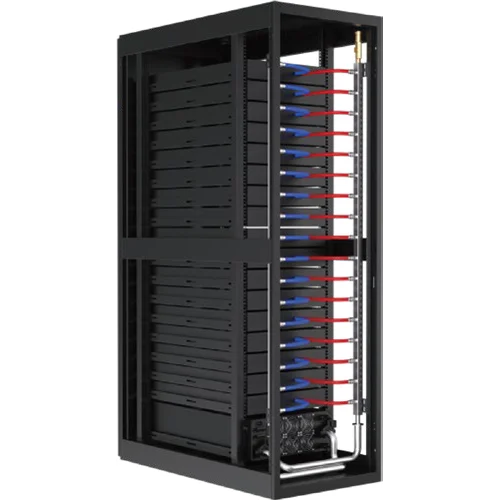

Отдельно стоящий блок распределения охлаждающей жидкости SNR-AC-CDU с холодильной мощностью 150 кВт размещается между серверными шкафами. В его состав входят: циркуляционный насос вторичного контура, теплообменник, фильтр, расширительный бак, датчики температуры и давления, а также система управления. Энергоноситель поступает в каждый серверный шкаф по системе трубопроводов. После снятия тепла с активного оборудования рабочая жидкость возвращается в CDU и отводит тепло на внешний контур через теплообменник жидкость-жидкость.
Энергоноситель первичного контура циркулирует через внешний блок, который охлаждает жидкость с помощью уличного воздуха (градирня) или фреоновой холодильной машины. Необходим дополнительный циркуляционный насос для первичного контура.
Возможно установить два циркуляционных насоса вторичного контура, что обеспечивает резервирование и повышает надежность. Это позволяет проводить оперативное обслуживание без остановки оборудования. Водяные насосы с инверторным приводом обеспечивают оптимальную эффективность и поддерживают заданный напор в зависимости от количества подключенных серверов.
Разница температур регулируется в зависимости от активной нагрузки ИТ-оборудования.
Гидромодуль готов к использованию, не требует сложной отладки.
