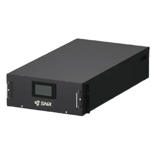

Гидромодуль для установки в серверный шкаф предназначен для подачи энергоносителя к ативному оборудованию с целью отвода от него тепловой энергии. В составе пластинчатый теплообменник, циркуляционный насос, клапаны, контроллер управления режимами работы.
Гидромодуль для установки в серверный шкаф серии SNR CDU-R (60 кВт, 230 В, 8U, ДУ40)
Самовывоз со склада: через 24 недели, бесплатно
Блок распределения охлаждающей жидкости SNR-AC-CDU-R холодильной мощностью 60 кВт устанавливается в телекоммуникационную стойку. Он включает циркуляционный насос вторичного контура, теплообменник, фильтр, расширительный бак, датчики температуры и давления, а также систему управления. После снятия тепла с активного оборудования рабочая жидкость возвращается в CDU и передает его на внешний контур через теплообменник жидкость-жидкость.
Энергоноситель первичного контура циркулирует через внешний блок, который охлаждает жидкость с помощью уличного воздуха (градирня) или фреоновой холодильной машины. Необходим дополнительный циркуляционный насос для первичного контура.
Возможно установить два циркуляционных насоса вторичного контура, что обеспечивает резервирование и повышает надежность. Это позволяет проводить оперативное обслуживание без остановки оборудования. Водяные насосы с инверторным приводом обеспечивают оптимальную эффективность и поддерживают заданный напор в зависимости от количества подключенных серверов.
Разница температур регулируется в зависимости от активной нагрузки ИТ-оборудования.
Гидромодуль готов к использованию, не требует сложной отладки.
