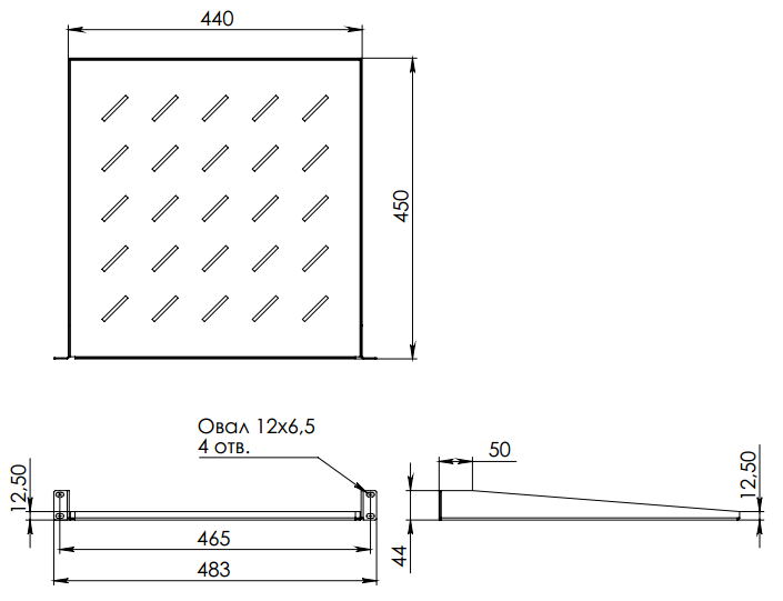

Полка консольная предназначена для установки оборудования весом до 20 кг в напольных телекоммуникационных шкафах и стойках. Выполнена из прочного стального листа и покрыта качественной ударопрочной-порошковой краской серого цвета (RAL 7035). Для облегчения конструкции и обеспечения естественной вентиляции за счёт конвекции на поверхность полки имеет перфорацию. Установка полки осуществляется за счёт её крепления к монтажным профилям шкафа в двух точках. Полка имеет глубину 450 мм и предназначена для шкафов и стоек габаритной глубиной 800 мм. Полка поставляется в индивидуальной картонной упаковке.
*Элементы крепежа к монтажным профилям не входят в состав комплектации полки. Вы можете приобрести крепежный набор SNR-CN-M6-16 в нашем магазине.
Габаритные размеры:
Информация для заказа:
Артикул Глубина шкафа,мм Глубина полки, мм Высота, мм Ширина, мм Распределенная нагрузка, кг Цвет RAL
SNR-SHELF-04025-20GC 400 250 44 483 20 7035
SNR-SHELF-06035-20GC 600 350 44 483 20 7035
SNR-SHELF-06045-20GC 600 450 44 483 20 7035
SNR-SHELF-04020-20GC 400 200 44 483 20 7035
Тип полкиКонсольная
Ширина440
Глубина, мм450
ЦветСерый
Нагрузочная способность, кг20
