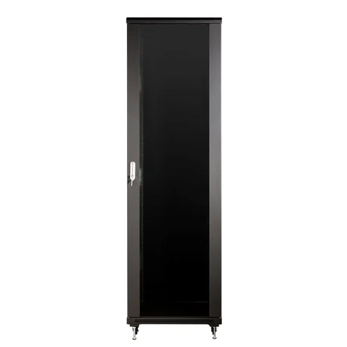

Шкаф монтажный напольный SNR 37U 1833*600*600мм (В*Ш*Г), RAL9005.
Предложение по замене
Шкаф телекоммуникационный напольный 37U 600x600мм, серия TFC (SNR-TFC-376060-GS-B-SF)
Шкаф телекоммуникационный напольный серии TFC - универсальное решение для размещения стандартного кроссового, телекоммуникационного и активного оборудования 19-тидюймого стандарта. Используется в телекоммуникационных и серверных помещениях.
Шкаф имеет привлекательный современный дизайн, обеспечивает удобное обслуживание оборудования и может быть установлен в помещениях как офисного, так и промышленного типа. Допустимая распределенная нагрузка - 800 кг. Степень защиты – IP 20.

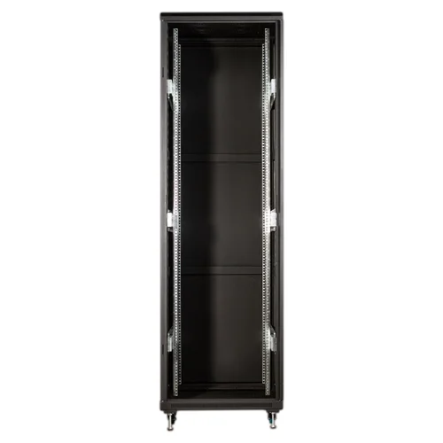

▻ Несущая конструкция шкафов представляет собой цельносварные рамы, которые соединяют между собой крышу и основание шкафа.

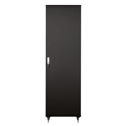

▻ Передняя дверь шкафа выполнена из тонированного закаленного стекла. Задняя дверь - металлическая, глухая. Передняя и задняя двери оснащены замками.
▻ Благодаря легкосъемным боковым панелям обеспечивается удобный доступ к оборудованию с четырех сторон.
▻ Для удобства монтажа кабельный ввод может быть осуществлен как сверху, так и снизу шкафа.

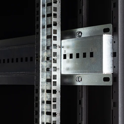

▻ Вертикальные профили имеют юнитовую разметку в соответствии со стандартом DIN 41494-7.
▻ Напольный шкаф TFC комплектуется регулируемыми опорами для компенсации неровностей пола и поворотными роликовыми опорами для обеспечения возможности перемещения.

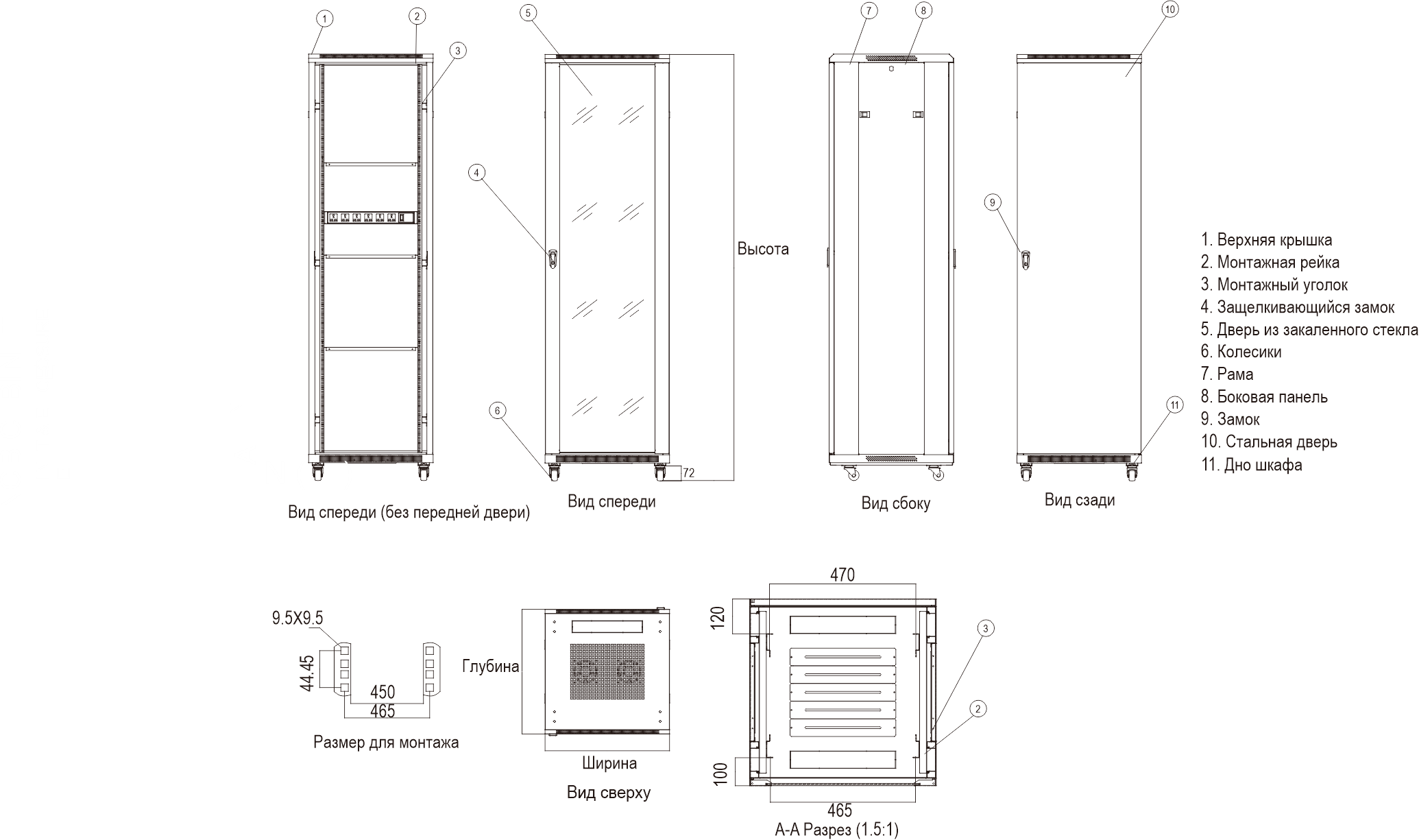

Габариты и компоненты шкафа:

Размеры
Высота, U37
Ширина, мм600
Высота, мм1833
Глубина, мм600
Полезная глубина, мм350
Конструкция и материалы
Конструкция шкафаРазборная
Тип двери спередиСтеклянная
Тип двери сзадиЦельнометаллическая панель
